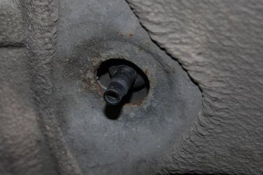

mein Zetti ist vom Vorbesitzer 3 Jahre ganzjährig genutzt worden. Seit 2,5 Jahren ist mein Zetti nun als Zweit- / Schönwetterfahrzeug bei mir :) :-) Aktuell rund 46000 km auf der Uhr, BJ 02/2011.
Ich hab mir letztes Jahr, nach den Hinweisen in diesem Thema, mal den Unterboden meines Zettis angeschaut.

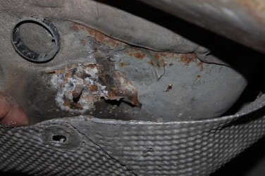

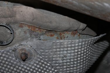

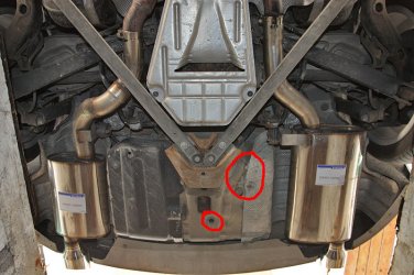

Neben einer verrosteten Blechmutter unter dem Kofferraumboden wie hier in der Mitte des Bildes: #34 die ich schon Anfang des Jahres ersetzt habe, hatte mein Zetti auch die 4 Roststellen an beiden hinteren Wagenheberaufnahmen wie hier von @Porsi geschrieben und gut fotografiert: #53.
Es sind auf beiden Seiten je 4 Schweißnähte, die alle unter der Dichtmasse rosteten.
Die Stellen hab ich mir nun mal vorgenommen. Beispielhaft alle Bilder von der Beifahrerseite.
vorher:
dann Dichtmasse entfernt:
dann blank:
roststelle-1-und-2-blank-jpg.238731
Abschließend hab ich die blanken Stellen mit Fluid Film eingesprüht und danach mit Perma Film transparent eingepinselt, sodass ich später erkennen kann, was sich unter der Perma-Film-Schicht abspielt.
Alle Stellen bleiben unter Beobachtung!
Grüße Jürgen

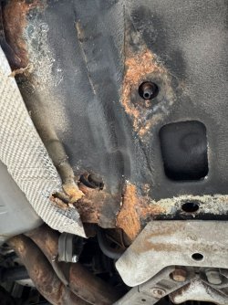

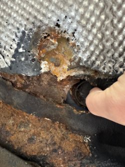

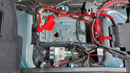

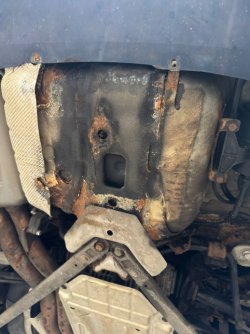

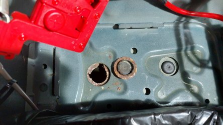

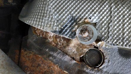

Der Unterboden sah beim Kauf recht OK aus. Trotzdem bin ich sofort zum Fachbetrieb und wollte eine professionelle Unterboden- und Hohlraumkonservierung machen, weil er lange halten soll. Beim Check auf der Hebbühne wurde klar, dass da mehr zu tun ist als gehofft. Tank muss raus, Abgasanlage weg, damit man an die kritischen Stellen ran kommt. Angebot war trotzdem in akzeptabler Größenordnung. Da ich den ganzen Sommer die oben aufgezählten Dinge beheben musste, wurde es November. Und dann der Anruf: Konservierung muss abgebrochen werden, im Bereich der Batteriewanne ist kein Blech mehr da zum Konservieren. Da muss erstmal der Karosseriebauer ran. Also Auto wieder abgeholt, und nun seht selbst... Besonders ärgerlich, dass der Gammel offenbar bereits beim Kauf vorhanden war, aber mit schwarzer Farbe überdeckt. Habe nun gerade die Batterie ausgebaut, um das Elend von innen anzuschauen... Da sieht es nicht ganz so schlimm aus. Schwachpunkt ist das Loch in der Wanne, was mit einem Plastikstopfen verschlossen war und komplett wegggegammelt ist. Das äußere Blech muss vermutlich auf schätzungsweise 10x10 cm herausgetrennt werden und ein neues eingeschweißt. Werde die Tage zum Karosseriebetrieb gehen. Weiß jemand, wozu der Stopfen gut sein soll? Ich tendiere dazu, das Loch einfach mit dem Reparaturblech komplett zu verschließen, wie ein Ablauf sieht es nicht aus. Hat noch jemand Erfahrungen in dieser dramatischen Form oder sonstige Tipps?
Danke und viele Grüße, enzl

Meines Erachtens haben diese großen Löcher mit den schwarzen Stopfen keine weitere Funktion. Ich kann mir vorstellen, daß die während des Lackierens als Ablauf dienen, vielleicht weiß es aber jemand Anderes besser.
Im Teile Katalog findest Du unter Karrosserie Folgendes:
Eine neue Wanne ist bei Leebmann24 für einen "überschaubaren" Preis erhältlich:
Evtl. wäre die Kompletterneuerung der Wanne die bessere Variante als aufwendig ein oder mehrere Reparaturbleche für diesen rundum gebogenen Bereich anfertigen zu lassen.

  • Das Fahrzeug lief zwei Jahre in der Nähe von Würzburg und den Rest des bisherigen Lebens bei Ingolstadt, also weit weg vom Alpenraum. Höchstwahrscheinlich Ganzjahresfahrzeug. Ich vermute aufgrund des Lackzustands, dass der Wagen in einer Garage stand, die möglicherweise schlecht beüftet war.
  • Ich glaube an der Wanne kommen einfach alle ungünstigen Umstände zusammen: Tiefpunkt, zu wenig Konservierung. Das Loch mit dem Stopfen, wo die Verzinkung vermutlich von vornherein geschwächt ist, das Hitzschutzblech, was die Nässe schlecht abtrocknen lässt und evtl. galvanische Korrosion fördert. Und wenn das Nutzungsprofil auch noch ungünstig ist, sieht es halt nach 15 Jahren so aus.
  • Danke für den Tipp mit der neuen Wanne. Ist erstmal gut zu wissen, dass es die gibt. Im Moment bin ich noch optimistisch, dass ein Aufschweißen eines Bleches von außen nur im Bereich des Lochs ausreicht, da die Batterieauflage noch tipptopp ist.
  • Die Konservierung (Dinitrol) soll um die 1.300 € kosten, davon ca. 500 € Arbeitsleistung für Aus- und Einbau von Tank und Abgasanlage.

Hallo zusammen, kurzes Update:
Ich war am Freitag beim Karosseriebetrieb meines Vertrauens. Er wird das verrostete Blech an der Schadstelle vorsichtig heraustrennen und ein neues Blech aufschweißen. Das wird dann nicht wie neu aussehen, aber darauf kommt es dort unten ja nicht an. Anschließen geht das Auto wieder zum Konservierer und wird dort entrostet und konserviert. Das halb aufgelöste Hitzeschutzblech am Endschalldämpfer mache ich neu, gibt's bei Leebmann für 57 €.
Ich kann jedem nur raten, die Stelle zu konservieren, bevor sie so aussieht wie bei mir.
VG, enzl
