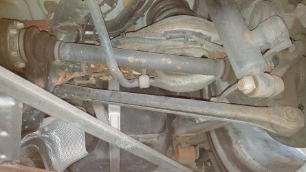

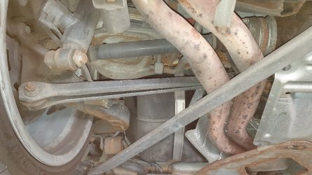

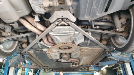

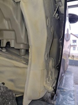

nach den erschreckenden Bildern hier war ich mit meinen Wagen bei "Butze" (www.Butze-Garage.de), der einigen vielleicht noch vom E85 oder aber auch vom Mazda MX-5 bekannt ist. Bei meinem E89 (Baujahr 2011, 100 Tkm, seit 2015 nur Sommereinsatz) ist/war es wohl noch nicht so schlimm wie bei einigen in diesem Thread gezeigten E89, aber erste Ansätze waren zu erkennen (und natürlich war das "dreieckige Unterbodenblech" wie bei fast allen E89 komplett braun). "Butze" hatte bisher noch keinen E89 in Behandlung, aber aufgrund der sehr guten Erfahrung bei der Versiegelung meines "daily drivers", seiner beeindruckenden Fachkompentenz zu Karosserien und bei der Anwendung von Mike Sanders und nicht zuletzt wegen des super netten Kontakts ;-) war klar, dass mein E89 hier seine Rostvorsorge erhält. Unten findet Ihr ein paar Beispielbilder zu den Arbeiten, natürlich jedoch ohne Anspruch auf Vollständigkeit (ich müsste hier sonst Romane schreiben, da es nicht zu allem Bilder gibt). Wenn Ihr auch Interesse habt sprecht Butze direkt an. Es war wie gesagt sein erster E89, so dass der Preis, den ich gezahlt habe, und die Zeit, die notwendig war, ggf. nicht repräsentativ für Folge-E89 ist.
Viele Grüße
Viele Grüße
Wow, sieht vernünftig aus.

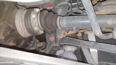

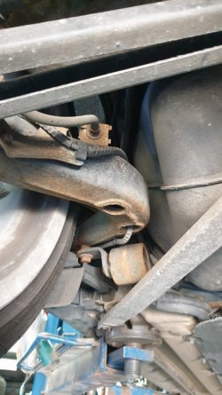

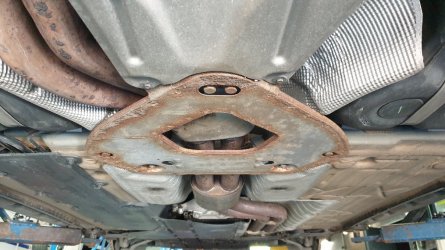

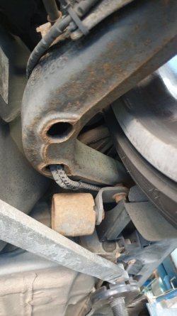

Ob das für meinen reicht? Aktuelle Bilder...
Totale:
Links hinten:
Rechts hinten:
Die Frage, die sich mir immer stellt:
Reden wir hier über Oberflächenkosmetik, die das eigene Ego befriedigt - oder habe ich ein massiv strukturelles Problem das umgehend einer Komplettsanierung bedarf?
Nochmal zur Klarstellung: dieses Fahrzeug steht immer in der trockenen Tiefgarage und wird so gut wie nie im Feuchten gefahren. Und wenn, dann trocknet es wieder mindestens 1 Woche ab. Dieser Rostbefall scheint mir aus den ersten 3 Lebensjahren (von derzeit 10!) zu stammen, wo er vermutlich ganzjährig bewegt wurde.
Totale:
Anhang anzeigen 520018Anhang anzeigen 520019
Links hinten:
Anhang anzeigen 520020Anhang anzeigen 520021Anhang anzeigen 520022
Rechts hinten:
Anhang anzeigen 520023Anhang anzeigen 520024Anhang anzeigen 520025
Nochmal zur Klarstellung: dieses Fahrzeug steht immer in der trockenen Tiefgarage und wir so gut wie nie im Feuchten gefahren. Und wenn, dann trocknet es wieder mindestens 1 Woche ab. Dieser Rostbefall scheint mir aus den ersten 3 Lebensjahren (von derzeit 10!) zu stammen, wo er ganzjährig bewegt wurde.
Für mich stellt sich noch die Frage: handelt es sich nur um Anbauteile (auf den Bildern sieht es für mich so aus) oder ist auch die Karosserie betroffen? Solange die Karosserie nicht betroffen ist und das Fahrzeug nicht bei Salz bewegt wird, sehe ich keinen Handlungsbedarf. Die Anbauteile können jederzeit bei Bedarf erneuert werden. Die Karosserie sollte aber vielleicht so früh wie möglich entrostet und konserviert werden.
So hatte ich das bei meinem E89 auch geplant, wobei der nach 6 Wintern nicht so schlimm ausgesehen hat, wie der von Robert. Vielleicht wurde da beim LCI nachgebessert.
Karosserie war bis auf ein paar Anschraubpunkte ohne Rostbefall (hatte zum lackieren ja viel demontiert), die Anbauteile waren teils angerostet. Die wären dann sukzessive - sobald defekt - ausgetauscht worden.

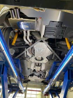

Nach 12 winterfreien Jahren sah der E85 hingegen von unten perfekt aus - siehe Foto. Daher bleibt der G29 im Winter auch in der Garage...

Hi Robert,
strukturell ist das sicher nicht, viele Teile gammeln halt an den Stellen, an denen durch Materialbewurf (Steine, Schmutz, ...) über die Jahre die ohnehin dünne Korrosionsschutzschicht verletzt oder abgetragen wurde. Sieht bei Dir aber so aus, als wäre das nur oberflächlich.
Dass ich selbst bei Hermann von Grund auf alles saniert habe ist sicher nicht unbedingt erforderlich, aber so kommt man wenigstens überall ran und es bleibt nichts verborgen. Ich möchte mal sagen, dass man über eine Trockeneisbehandlung und anschließendes Auftragen eines Korrosionsschutzen (z. B. Brantho Korrux 3 in 1) an die Stellen, an die man ran kommt, auch eine gute Basis schaffen kann. Dann wäre für mich aber eine anschließende Versiegelung z. B. mit Mike Sanders Pflicht. Dann hast Du Ruhe.

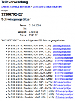

Eine Sache finde ich spannend: Du hast hinter den vorderen LL-Aufnahmen auf beiden Seiten so etwas wie Rollen oder Tonnen am Unterboden verschraubt. Was ist das? Habe ich so noch nie gesehen.
Gruß Olli
Dort wurde pures Gold verschraubt, um den hohen E89 Kaufpreis zu rechtfertigen.
So ein Klumpen Nix kostet ca. 60-70€. :) :-)

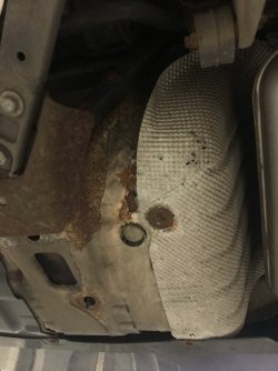

Letzte Woche habe ich meinen 2009er E89 auch mal auf der Bühne von unten anschauen können. Abgesehen von ein paar kleineren Stellen oberflächlichem Rost am Abgasstrang hat er gar nichts :) :-)
Einzig drei Stahlnieten an einem Hitzeschutzblech, das oberhalb der schwarzen Unterbodenverkleidung angebracht ist, sind abgerissen und das Hitzeschutzblech war lose. Sah mir aber mehr nach losgerüttelt als nach durchgerostet aus. Werde ihn die kommenden Wochen bei einem Kumpel wohl nochmal auf die Bühne nehmen um das zu fixen. Da schaue ich nochmal ganz genau nach Rost...
