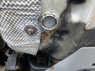

da mein Zetti (Baujahr 2010; Ganzjahresfahrzeug) zum Bremsenservice beim :) war, hab ich auch gleich mal an der hier vermerkten Stelle hinter dem Hitzeschutzblech auf Rost kontrollieren lassen.
Hier das Ergebnis:
Sieht vergleichsweise noch nach Frühstadium aus...
Anscheinend scheint das eine etwas anfällige Stelle zu sein.
Mal sehen was BMW dazu sagt...
Tom
also leider doch kein Einzelfall
hast du noch Fotos wie es unter dem Hitzeschutzblech aussieht ?

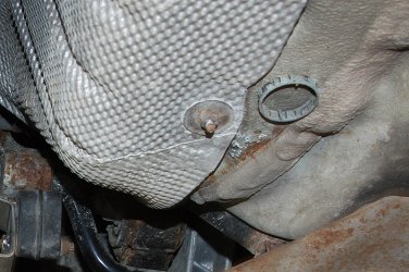

Da scheint der Herstellungsprozess auch mal geändert worden zu sein denn am Übergang wo das Blech doppelwandig wird ist im Vergleich zu meinem 2009er werksseitig keine Karosseriedichtmasse aufgebracht worden.
hier zum Vergleich mein 35i

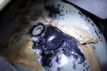

Ich habe heute morgen auch mal nachgesehen, ob mein 30i (06/2011)an der Stelle Befund hat. Nach dem Lösen des Blechs rieselten etwas Sand und kleine Kiesel heraus und von Korrosion war nichts zu sehen. Alles noch frisch. Allerdings fehlt an meinem Wagen dieses weisse Teil, welches man auf den bereits eingestellten Fotos sieht. Rein vorsorglich habe ich dann etwas Fluid-Film auf die Stelle und in die Blechdoppelungen aufgebracht.

Habe mir die Bilder noch mal genau angesehen und es ist deutlich zu erkennen, daß der aufgebrachte Schutz(lack) über den rostigen Flächen abgeplatzt/-geblättert ist. Das kann so nicht im Sinne des Erfinders gewesen sein, vor allem wenn sich ein Hitzeschutzblech darüber befindet.

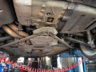

so, nun hab ich die Stellen zunächst mit Fertan Rostumwandler behandelt und einen Tag reagieren lassen und dann mit Zinkstaubfarbe überstrichen.
Sieht nun zumindest schon mal viel besser aus wie vorher ;)
Das Problem ist nur daß wenn man genau schaut am gesamtem Unterboden der Karosserie verteilt diverse Lackblasen und leichte Roststellen vorhanden sind, die ohne
Ausbau von Anbauteilen wie Achsträger, Differential,... sowiso nicht mehr richtig behandelt werden können.
Wenn man eine Blase mit dem Schraubendreher aufbricht ist teilweise das blanke Metall darunter, sieht also für mich so aus als ob die werksseitige Grundierung nicht richtig hält und zuerst Blasen wirft die sich dann
mit der Zeit mit Rost füllen, der sich dann ausbreitet

Sieht ja fast so aus, als ob da was im Lack beim KTL bzw. Grundieren schiefgelaufen wäre.
In dem Fall wäre das ja ein Fall von fehlerhaften Korrosionsschutz seitens des Herstellers...
