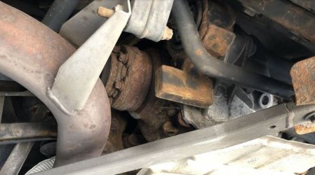

@dwz8 hatte ähnliche Bilder gepostet, so ähnlich dürfte meiner auch aussehen:
Quelle: @dwz8
Nur unschön oder beginnendes Drama? :thumbsdown:

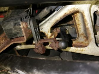

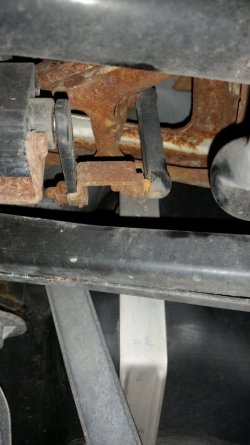

Hier ein Bild von meinem Unterboden, aufgenommen bereits vor knapp 3 Jahren.
Trockener Rost, im Vordergrund ist der Leuchtweitensensor für die Scheinwerfer zu sehen.

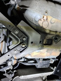

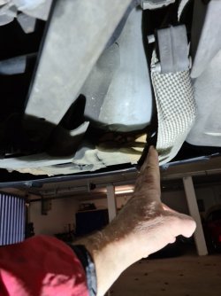

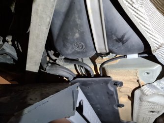

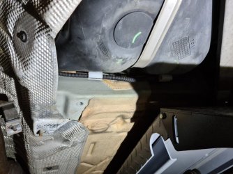

Musste bei meinem jetzt auch nochmals genau nachschauen...

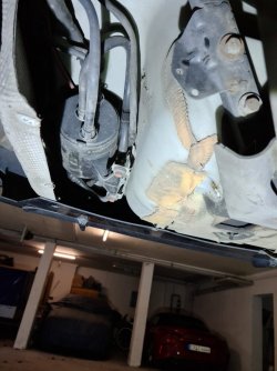

Bis auf die Verstärkungsplatte - die aber schon in Arbeit ist - hab ich kein Rost an der Karosserie gefunden...

ich denke die ganzjährige Nutzung mit Streusalzangriff im Winter ist der größte begünstigende Faktor für nachhaltige Korrosion. Genauso feuchte Umgebungen und viel Nässe, in der der Wagen bewegt wird. Wer nur Saison fährt, wenig im R€g€n und das Fahrzeug gut ablüften und trocknen lassen kann, hat damit wenig Sorgen. Macht einmal richtig klar Schiff und achtet danach auf euren Zetti, dann bleibt er gut in Schuss. Auch, wenn er vorher schon etwas abgerockt war (so wie meiner).
Gruß Olli

Damit zum Beispiel so eine Pegelstange so verrostet aussieht, muß schon echt viel passieren!
Prinzipiell sind in meinen Augen alle Autohersteller relativ gut aufgestellt und das seit vielen Jahren. Diese Komponenten haben alle eine spezielle Beschichtung, die die geforderten tausend Stunden (die Dauer ist abhängig vom avisierten Einsatzbereich und der gewünschten Lebensdauer) Salzsprühkammer gut (spielend) überleben. Und diese Beschichtung ist eine Standardtechnologie in der gesamten Fahrzeugindustrie. Die paar Cent an Rostvorsorge spart kein OEM ein. Das ist, in meinen Augen, ausgeschlossen!
Links und rechts sind die Blechteile der Pegelstange zudem in Kunststoff gelagert, so das es hier auch keinerlei galvanische Korrosion geben kann.
Das zudem die umgebenden Blechteile (Halter des Sensor und auch der Querlenker) auch so dramatisch schlecht aussehen, wundern echt.
Die Hebelmechanik des Höhenstandssensors sah bei mir exakt genauso aus. Keine Bewegung mehr, alles festgegangen. Ich denke, nicht nur der Wintereinsatz sondern auch eine feuchte Umgebung begünstigt die starke Korrosion sehr. Am Ende hilft es aber nichts, man muss ran. Raus den ganzen Krempel und dann ordentlich machen.
Gruß Olli

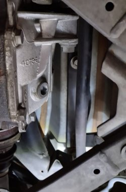

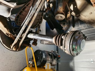

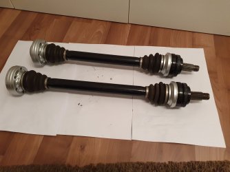

Habe mir die Bilder gerade noch mal angesehen und was mich wirklich in Vergleich zu meinem Auto verwundert (der ja noch älter ist), sind die Flansche der Antriebswellen.
Dieser wirklich schon starke Angriff mit abblätterndem Material - das habe ich bei mir nicht ansatzweise gefunden (siehe Bilder anbei). Das Differenzialgehäuse ist gern mal angegriffen aber die Antriebswellen eher weniger. Da würde mich wirklich mal interessieren, was der Wagen gesehen hat und wie es dazu gekommen ist. Musst Mal schauen, wie die aussehen, wenn Du sie gereinigt hast.
Gruß Olli

Ich nehme an, Du beziehst Dich auf meinen Beitrag.
Das 1. Bild mit der Welle hatte ich mir von dwz8 "ausgeliehen", dazu kann ich nichts weiter sagen.
