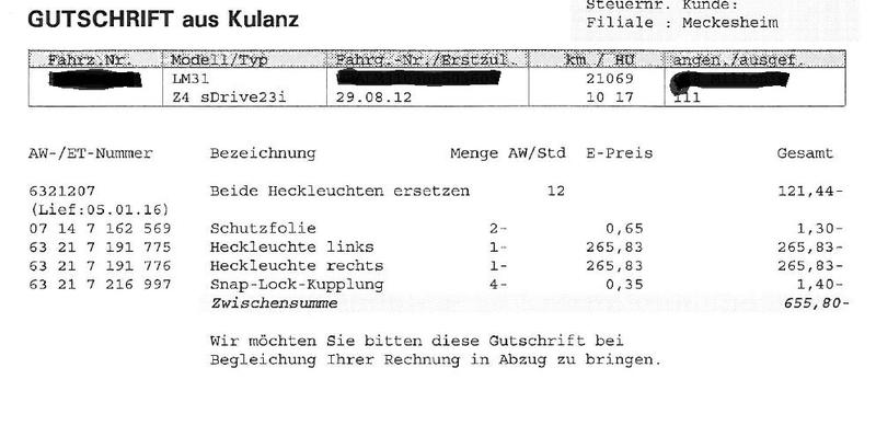

meine Auto war gestern beim freundlichen im Ort. Nachdem ich mein Auto 2 Stunden später wieder abholen wollte sagte mir der Meister das sie nichts gemacht haben! Es gibt wohl eine Technische Änderung seitens BMW. Die müssen wohl erst noch
ein Teil bestellen, sonst würden die neuen Rückleuchten wieder beschlagen. Sie melden sich um einen neuen Termin ausmachen sobald die Teile da sind. Schau mer mal, ich denke nächste Woche wird das Projekt abgeschlossen.

Es gibt, laut meinem Händler, nur die geänderte Version des kompletten Rücklicht (die Version mit 2 Schrauben).

Die Heckleuchten wurden technisch überarbeitet und es musste noch ein weiteres Teil eingebaut werden, so dass die Heckleuchten besser anliegen, damit es nicht wieder zu einer Undichtigkeit kommt.

Danke für die Info.
Jetzt wäre interessant, was das "eine weitere Teil" ist. Wenn ich du wäre, würde ich das Rücklicht mal ausbauen und schauen.
Hier mal die Teileliste, daraus sollte sich für euch Experten alles ergeben!
