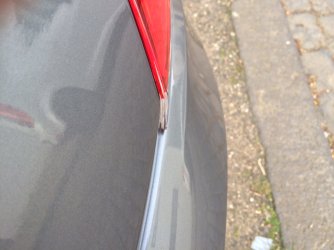

Also meine wurde auch fehlerhaft eingebaut und schaut nun an der unteren linken Kante (es ist die rechte Leuchte) deutlich über also ist nicht eben mit Kofferraumdeckel wie auf der anderen Seite.... siehe Bilder unten...
Angeblich weil dort nun eine "Kupplung" (laut Rechnung heißt das Teil so) verbaut wird die einen Abstand erzeugt... ist wohl von BMW so vorgegeben.
Procar versucht jetzt die andere Leuchte auch über BMW tauschen zu lassen damit es gleich ist und dann vllt noch der Kofferraumdeckel angepasst wird....
Auf jeden Fall nervig... gekostet hat es bis jetzt 114€.
Bin mal gespannt was bei der Anfrage raus kommt... der Bearbeiter hatte fest damit gerechnet das beim ersten Antrag schon beide Seiten mit getauscht werden... war in der Vergangenheit wohl immer so auch wenn nur eine Seite bemängelt wurde.
