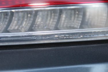

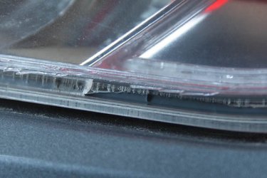

hattet ihr auch Risse im Glas der Rückleuchten am Dichtungsbereich entlang ?
Das war bei mir bei beiden Der Fall und laut Freundlichen sind das Spannungsrisse.

Hallo, ja so sieht meine linke Seite auch aus!
Die rechte wurde wegen Beschlagen gewechselt, an die linke sind sie nicht drangegangen, werde aber doch noch einmal hinfahren und denen das zeigen!
Danke für die Bilder

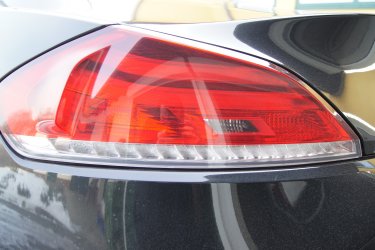

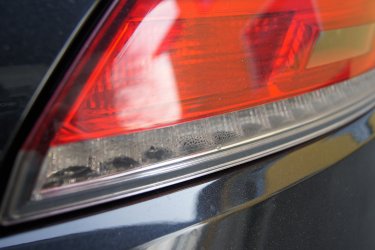

Habe heute folgendes vor dem Waschen festgestellt.... Er ist vom 31.03.2011.... Als ich ihn oben im Schauraum angesehen habe hatte er es nicht :uhoh2:.... Bei sind sind es sogar beide Rückleuten... im roten sieht man nichts... Nur bei den Blinkern....
Dann werde ich morgen mal oben anrufen und einen Termin für neue Heckleuchten ausmachen..... :12tiredz:
