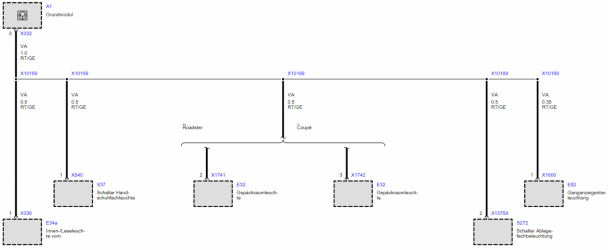

Ja klar, geht. Hier in post #74 ist ja gezeigt, wo das Kabel hin muss. Du benötigst ein 0,5mm^2 Kabel vom besagten Pin 1 zum Grundmodul. Dort musst Du an den Pin 3 vom Stecker X332 (müsste der 15-polige sein).

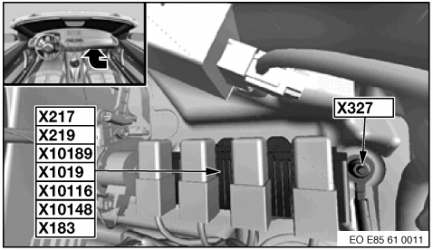

Es gibt einen Übergabestecker X10189, der das Kabel vom GM auf dem Weg zum Innenspiegel (Pin1 dort) verteilt. Der Stecker selbst ist leider auch hinterm Handschuhfach:
Aber von diesem Verteiler gehen weitere Kabel in RT/GE weg. Man könnte versuchen dort ein entspr. Kabel anzuzapfen.
Du siehst jedoch, dass keins davon oben lang läuft.

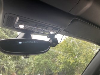

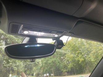

Habe am Wochenende die LED aus Post #97 erhalten. Sie sehen so aus, wie auf den Bildern der Produktbeschreibung.

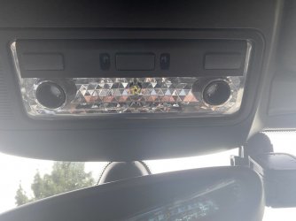

Eben hatte ich kurz Zeit und mich an den Umbau gemacht. Sie passen einfach so in die vorgesehenen Sockel, es muss nichts am Lampenträger demontiert werden. Alles ganz easy.
Sie funktionieren, sehen unauffällig aus und das Licht passt, zumindest eben bei Tageslicht, gut zu den vorhandenen LED.
Werde ein paar Tage testen und dann kann würde ich die nächste Bestellung tätigen...
