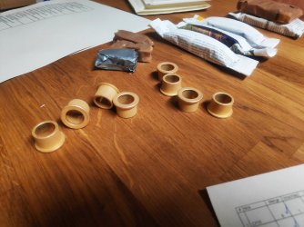

Mir schwebt vor das Kupplungs- u. Bremspedal mit selbst schmierenden Pedalbuchsen aus Sinterbronze neu zu lagern. Die Buchsen ersetzen dabei die Kunststofflager 35211158290, die beim E85, E86 aber auch E36 und E46 verbaut sind.
Fertige Lager gibt's bereits von ECS, BE, 55parts, u.a. Nun sind das ja gewöhnliche Gleitlager, die in jeglichen Dimensionen bereits verkauft werden. Die Frage ist, ob eine zufällig passende Größe bereits existiert. Doch dazu später mehr…
Erstmal zu den Hülsen selbst; die passen auf beide Pedale. Wären dann 2/Pedal und 4/Fzg. Beim Bremspedal muss die Lackschicht aus der Bohrung des Bremspedals runter geschliffen werden, damit es passt. Deshalb liegt allen fertigen Sätzen entweder ein Stück Schleifpapier oder ein entsprechender Aufsatz für die Bohrmaschine mit bei.

Da es hier noch keine Erkenntnisse zu Abmessungen gab habe ich mir nen Satz Buchsen von MD-TrackPerformance bestellt. Hier die Maße:

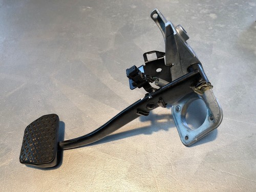

Wie bekomme ich den Geberzylinder vom Pedal 😅
Edit: spitzzange hat geregelt.
Jetzt ab ans Bremspedal
Edit2: bekomme das Bremspedal nicht raus. Erstmal mit Rückenschmerzen aufgegeben. Mir graust es schon vor dem Einbau. Auto aktuell stillgelegt und bestes Wetter 😭
