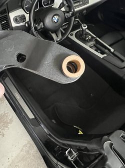

Edit: das ganze hat mir keine Ruhe gelassen und ich war eben nochmal in der Garage. Nachdem ich den Halter entfernt hatte, konnte ich das Pedal ausbauen. Der ÜbeltĂ€ter ist ein Kabelbinder genau dahinter, der den Ausbau verhindert.
Allerdings habe ich jetzt ein anderes Problem. Die Buchsen scheinen jeweils ein paar Zehntel zu groß zu sein. Auf dem Zapfen ist etwas Spiel vorhanden (wĂŒrde es als ok bezeichnen). Das Kupplungspedal ist aus Plastik und da gingen die Buchsen mit ordentlich Kraft hinein. Das Bremspedal ist aus Metall, und keine Chance die Buchse da reinzubekommen. Ich werde morgen mal unsere Lehrwerkstatt aufsuchen, damit die mir die Buchsen passend machen. Habe 6 verschiedene versucht, und keine ging in das Bremspedal hinein. Lasse es auch genau nachmessen.

So ist es. Bei allen frei erhÀltlichen Sets sind die Buchsen identisch und es liegt entweder Schleifpapier oder ein Dremel Aufsatz bei. In einem Fall hier im Forum hat die Schraubzwinge (oder Schraubstock) das erledigt.

Ich habe es geschafft. Der Einbau war ebenfalls etwas tricky, aber im Endeffekt hat alles geklappt. Ich habe mal ein Video erstellt. Bei einem Wagen ist umgebaut, bei dem anderen nicht. Ratet welcher der umgebaute ist 😅
