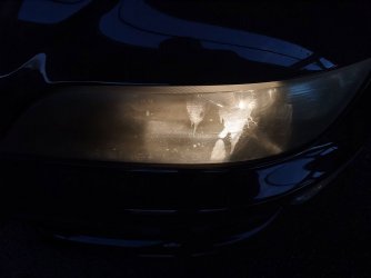

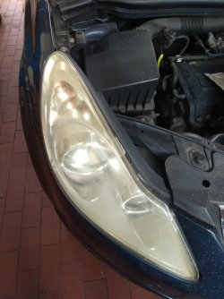

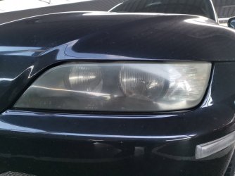

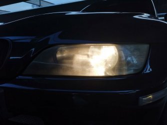

Ich habe nur noch Bilder vom vorherigen Zustand gefunden. Ich hatte versucht, den UV-Schaden im Scheinwerfer VL zu fotografieren, um vom Aufbereiter zu erfahren, ob man da noch was machen kann oder ob er mir ein Ersatzglas schicken kann.
Hier ist seine Website (mit wirklich nützlichen Tipps) und in diesem Bereich geht es speziell um die Reparatur/Aufbereitung- ein bisschen Werbung muss sein…
Auch wenn ich keine Bilder vom Zustand nach der 'Behandlung' zeigen kann - das war schon ein Unterschied wie Tag und Nacht. Die Oberfläche sah wirklich wie neu aus. Wirklich kein Scherz. Eine 2K-Klarlack-Lackierung wäre wohl das i-Tüpfelchen. Vielleicht gönne ich mir diese im nächsten Jahr.
Und nun die Gruselbilder, der Blick von oben war sehr schlimm und dann diese fleckigen UV-Schäden:

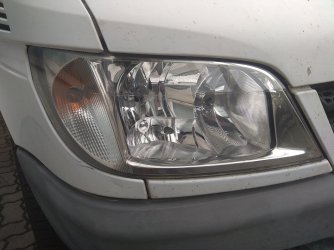

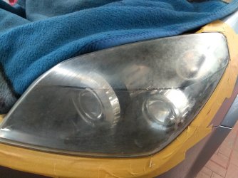

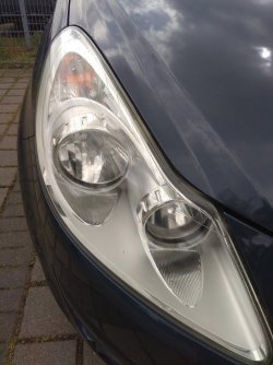

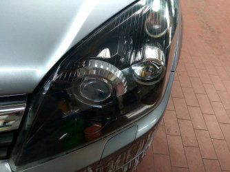

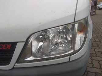

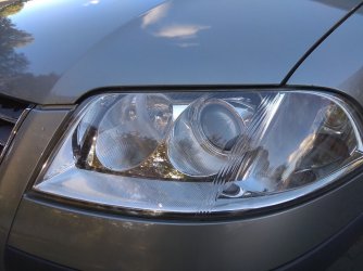

ich krame mal das thema raus und zeige mal ein paar fotos was möglich ist...
mittlerweile habe ich so viele scheinwerfer gemacht, jetzt fängt es schon an das man es nicht mehr zählen kann. wie man sieht kann das ergebnis überzeugen.
ja und die haltbarkeit, minimum sagt man 2 jahre, ich gehe eher von 5 jahren aus. ich hab keinen lack auf die scheinwerfer aufgetragen. ist alles bedampft.
selbst wenn, sollten es nur 2 jahre sein, dann schleift man noch mal fix an und bedampft wieder. die scheinwerfer werden davon nicht dünner, denn man schleift ja nur die aufdampfung an. und ja in dem flüssigen polyacryl, denn das ist es was man aufdampft, ist ein uv-schutz mit drinnen.
gemessen was neue scheinwerfer kosten ist bedampfen die beste lösung. lackieren kommt da nicht mit. dann müsste es schon professionell ein lackierer machen und der müsste nach dem lackieren den scheinwerfer, besser gesagt den lack aufpolieren damit man es nicht sieht und auch staubeinschlüsse rausbekommt. man kann auch mit der spraydose lackieren aber dann sollte man das auch können. andernfalls sieht es erbärmlich aus.
also für jeden hobbyschrauber, dampfen. und bitte immer sauber und gewissenhaft schleifen. bleiben alte rückstände übrig hält das bedampfen nicht. dann muss man wieder von vorne anfangen mit schleifen und dampfen. einen guten exenterschleifer, 800 nass, dann 1000 nass, dann 2000 nass und als letztes 4000 nass. und immer alles richtig nass halten und das schleifmehl wegspülen. dann wird es perfekt und das dampfergebnis ist überwältigend.
357071398_6432394446829765_5436087456645659147_n.jpg357038495_6432407200161823_3552783214642232791_n.jpg357368534_6432406390161904_252875883737513490_n.jpg357514999_6432413390161204_1982619302168336257_n.jpg
ja was benutze ich ? &: die ganz normalen bedampfungssets die man bei amazon, aliexpress oder ebay bekommt. und eben normale nass-schleifscheiben. am besten sind nass-schleifscheiben die gepolstert sind. die sind aber teurer als einfache papierscheiben. nichts wirklich besonderes, nichts was man nicht überall bekommt.
einzig was man erwähnen müsste wäre ein echter exenterschleifer und ganz viel wasser. immer nass halten und schleifmehl wegspülen. die maschine zum schleifen kann elektrisch oder druckluft sein. handschleifen ja kann man aber man schleift sich nen wolf und wehe man zaubert sich damit kratzer rein. die bleiben dann auch sichtbar. eben mit maschine ein viel schöneres ergebnis.

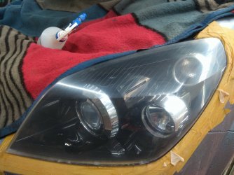

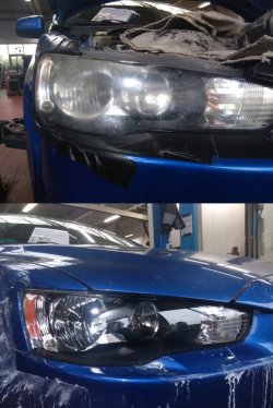

aha, bedampfen ist so teuer... womit lackierst denn, mir haarspray ? :inquisiti
nur mal so für das mathegenie, so ein bedampfungsset vom freundlichen chinamännchen kostet zwischen 20 bis 30 €, je nach dem wo man es kauft. 20 € für perfekte scheinwerfer die jahrelang halten. na das mach mal mit lack...
beim lack kommt ja noch dazu wenn du eine schlampe bist und scheiße lackierst so sieht das dann auch aus. da eine nase, da sprühnebel. die lackfläche sollte zum schluß eigentlich auch noch mal ganz fein nass geschliffen werden und dann aufpoliert werden für ein perfektes ergebnis. nur schlampen klatschen da einfach lack drüber und das wars dann. ach und vergessen ja auch noch das man vorher kunststoffhaftvermittler sprühen muss sonst ist man wieder beim schlampen. denn ohne wird der klarlack nicht lange halten. und man sollte nicht vergessen, ein döschen 2k klarlack mit 200 ml kostet im schnitt 15-20 € dann plus kunststoffhaftvermittler. und 200 ml klarlack, kann knapp werden für eine gute lackierung bei 2x scheinwerfer. eigentlich ist man mit der 400 ml dose besser dran. es hängt auch davon ab wie groß die schweinwerfer sind. da geht wenn es dumm läuft schon gut was drauf. auch ist es immer ein risiko eine spraydose bis zum letzten tropfen leerzuspritzen denn oft fangen die auch gerne mal an zu spucken und wenn man dann schöne fette tropfen drauf hat, hat man verkackt...und dann ist guter rat teuer.
aber bitte, der schlaukopf lackiert und riskiert :laugh4:
ps: wieder einen glücklich gemacht - mitsubishi lancer 10 jahre alt, dass mach mit einer lackierung aus der spraydose nach...
