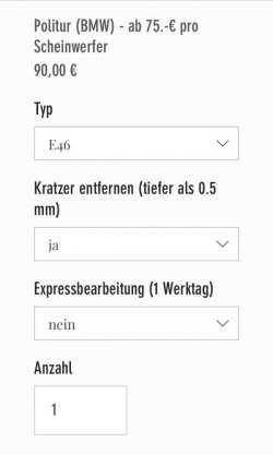

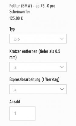

Gibt offenbar einen Dienstleister, der zwei Jahre Garantie gewährt:
Soll wohl um die 180 Euro für das Paar kosten.
Bei 180-250€ bleibt sicherlich genug hängen, um 1x Scheinwerfer nachzubehandeln, wenn der Kunde innerhalb von zwei Jahren reklamieren sollte. Wobei der Händler natürlich auch das Porto tragen müsste.
Das kann dann, im Fall der Fälle, den Gewinn schon deutlich schmälern…

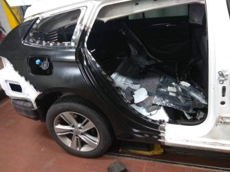

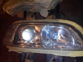

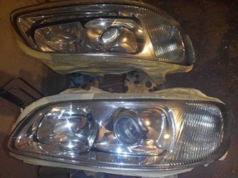

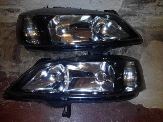

was ich beruflich mache kann ich dir zeigen... das hier :sneaky: kann auch nicht jeder :d

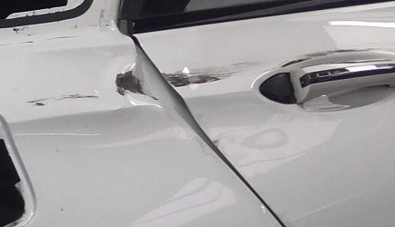

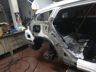

Das find ich geil! Voller Respekt dafür! Denn diese Kunstfertigkeit hätte ich auch gerne! Ganz ernsthaft!

mal kurz weg vom thema, karosserie könnte eigentlich auch jeder, es gibt ein paar grundlagen die man wissen muss aber die kann man sich aneignen. ich kenne da bei youtube einen jungen mann. kein karosseriebauer aber er hat sich wohl einige sachen angeeignet und arbeitet als laie so klasse, ob es das schneiden von blechen ist, dass anfertigen von blechen, dass einschweißen von blechen, dass verschleifen der schweißnähte. man könnte denken er wäre karosseriebauer. ist er aber nicht und alles angeeignet und eben viel geübt. auch seine herangehensweise an die arbeit ist sehr überlegt und präzise. nicht einfach nur rostlöcher sinnlos herausschneiden und dann völlig hemdsärmelig einfach da irgendwie ein blech draufbraten. nein wirklich, so sauber das es spaß macht seine videos sich anzuschauen.
und wenn du meinst du würdest das auch gerne können, wenn dir einer zeigt wie es geht und dich anleitet und du nicht ganz taube finger und schlechte augen hast kannst auch du so etwas. möglich ist es auf jeden fall. ich muss derzeit in meiner firma den mechanikern und lehrlingen das schweißen beibringen. es gehört heute leider nicht mehr in die mechatronikerausbildung. was für ein scheiß :cautious: was bitte wenn der karosseriebauer krank ist oder urlaub hat. wer soll dann mal was schweißen ? bricht dann die firma zusammen ? wird nie wieder was geschweißt in einer kfz.-werkstatt, schickt man den kunden weg weil keiner mehr schweißen kann ? kann doch eigentlich alles gar nicht wahr sein... aber so ist der stand heute.
so jetzt aber zurück zum thema :d
