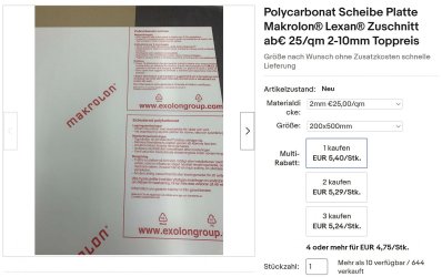

Am besten Plattenmaterial aus dem Baumarkt/Ebay holen.
Link
Kostet eigentlich gar nichts 200x500mm für <15€ inclusive Versand.
Zuschneiden in 100x100 und dann einfach bedampfen.
Oder etwas kleiner in 200x200 für 7,60€

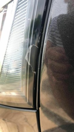

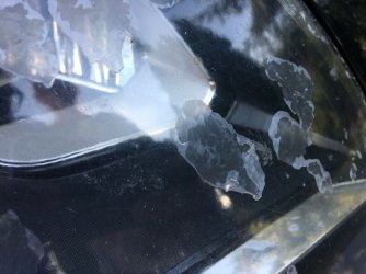

Ich kann versuchen dir an zwei Scheinwerfern etwas im Bild festzuhalten, was zumindest den Anschein einer "Schicht" erweckt.
Der optische Eindruck legt die Vermutung nahe, dass es sich um eine Art Lack handelt. Es sieht nämlich so aus, wie z.B. bei Autos älteren Baujahres, bei denen sich der Klarlack löst.
Stimmt die Vermutung überhaupt: Erst wird Plastik in Form gebracht und anschließend eine Schutzschicht aufgetragen, die das "Vergilben" verhindert.

leute, es geht bei der beschichtung nicht um den uv-schutz, es geht um den kratzschutz, der uv-schutz kommt erst ganz weiter hinten. kunststoffe sind von haus aus schon recht uv-stabil. gartenmöbel, kunststoffwellplatten für überdachungen. die beschichtet doch keiner mit einem uv-schutz, da werden stabilisatoren in der produktion hinzugefügt und das wars. das wird auch schon bei scheiben der scheinwerfern gemacht aber nicht explizit dann für die antikratzerbeschichtung die nötig ist und die ist nötig denn in reinform ist das zeug nicht zu gebrauchen. ohne würde kein scheinwerfer 6 monate am fahrzeug überleben.
denn komisch oder, schleift man alles runter und lässt den scheinwerfer ohne jeden schutz ist er nach 2 jahren noch immer nicht völlig vergammelt oder super vergilbt durch das böse uv :d er wirkt stark zerkratzt und matt aber nicht völlig vergilbt was er ja so ganz ohne "sonnenlotion" ja sein müsste.
und noch etwas, wer mal so einen scheinwerfer oder auch mal lackierte flächen schleift wird beim schleifen auch sehr schnell etwas bemerken. lack lässt sich sehr einfach schleifen. klarlack ist so dünn, der ist ruck zuck runter. wer so einen scheinwerfer schleift wo die beschichtung noch recht stark ist wird merken man schleift sich nen wolf. ist dann mal die bschichtung runter und man schleift weiter wird man merken es geht wieder viel leichter.
Solche abgeplatzten Stellen habe ich zwar noch nicht gesehen, aber überzeugen mich von einer Beschichtung. Sonst würde nichts abplatzen.

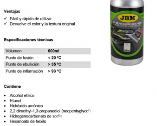

Habe mal geschaut, was ist eigentlich drin in den Verdampferflüssigkeiten.
Bin allerdings nur bei JBM aus Spanien fündig geworden. Auf Polymer-Basis sei es, wird jedenfalls so angegeben.
Sind aber alles eher Alkohole, Ammoniak und Parfüm.

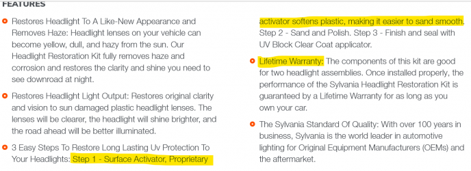

Gibt aber hier ein ganz interessantes Produkt. Von Sylvania. Eigentlich für Leuchtmittel bekannt. Die nutzen ein anderes Verfahren:

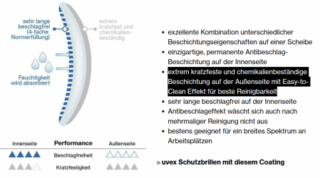

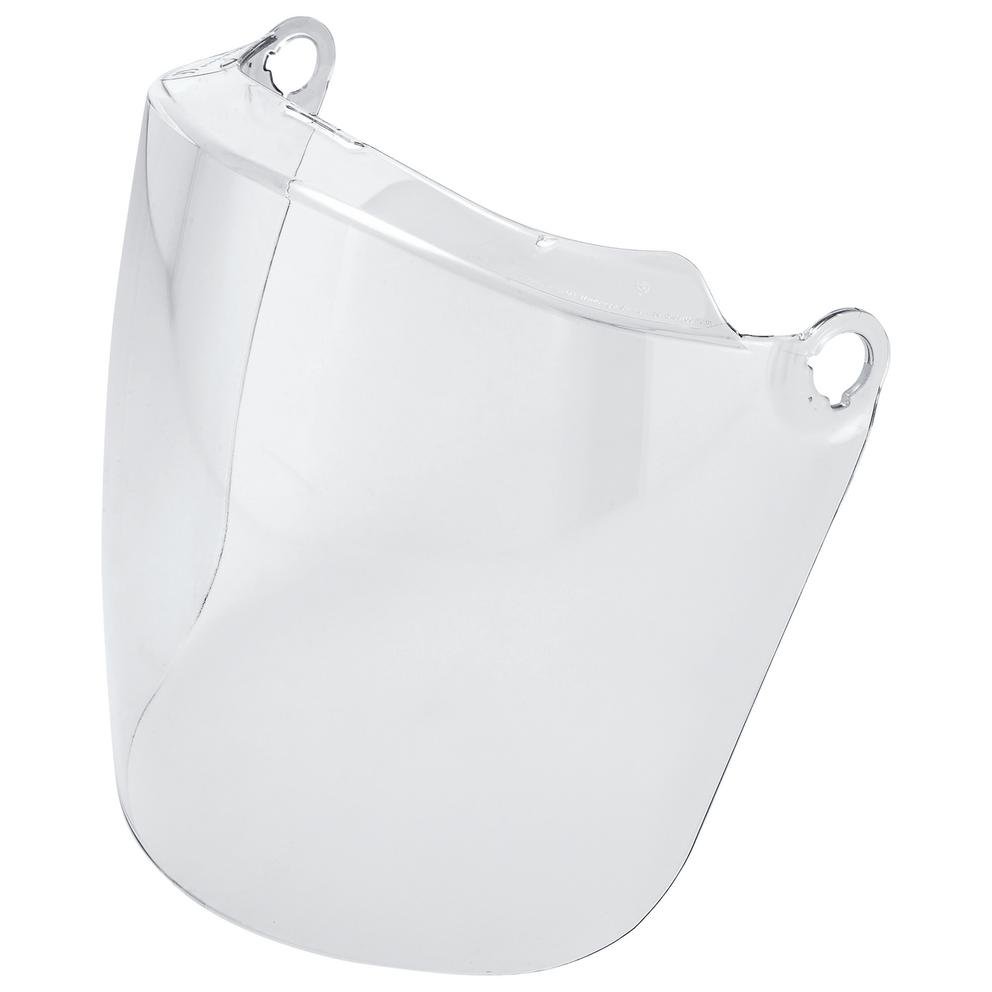

Hier noch ein paar Beispiele von Beschichtungen aus der Visier/Schutzbrillenbranche, weil man für den Automobilbereich auf Anhieb bei YouTube leider nicht so viel findet.
Da scheint inzwischen extrem viel möglich zu sein, aber alles eben mit Beschichtungen und nicht aus dem Basismaterial heraus. PC ist bruchfest, aber eben nicht UV-beständig. Es gibt zwar Zusätze die den UV-Schutz erhöhen, dann aber leider die Transmission und auch die "Klarheit" des Materials verschlechtern.

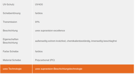

Und hier kann man erahnen, wie UVEX die Gläser beschichtet:
Hier wird auch noch das Thema mit dem UV erklärt, allerdings mit dem Schwerpunkt auf den Schutz des Auges. Logisch bei einer Schutzbrille...

Verdampfungsflüssigkeit aus der EU gibt es von JBM. Indischer Mischkonzern, vorrangig Automobil-Zulieferer, der auch eine Niederlassung in Deutschland hat.
Das Zeug nennt sich JBM 15375.

Ich verstehe nicht so ganz, worauf du damit hinaus willst, dass man Schwarz nicht in einem Zug lackieren würde 🤔
Der Ablauf beim Lackauftrag mit Spraydose gleicht sich meistens, d.h. mehrere dünne Schichten mit vorgegebener Ablüftzeit, dann sieht das Ergebnis auch gut aus.
Genau da liegt das Problem, wenn man mit transparentem Lack eine transparente Fläche lackieren will. Was von der Fläche wurde alles erwischt und was nicht?
Das es geht, steht nicht infrage.
