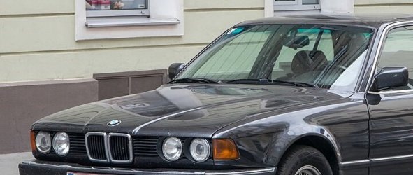

Ist ja teilweise sogar mitten im Modell. E46 VFL...Streuscheiben noch wechselbar, Facelift verklebt. (...und klassisch verschraubt/geklammert) :13wallz:

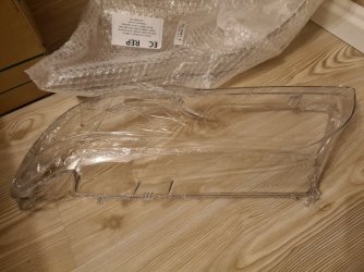

...und wie gesagt, nach dem "backen" tauschbar und bei Ali auch problemlos beschaffbar.
Definitiv, ist bei modernen Fahrzeugen meistens aber nicht mehr so einfach möglich :(
Leider. Hab da so ein Fahrzeug, welches auf der einen Seite einen neuen Scheinwerfer und auf der anderen einen "überholten" hat. Nem geübten Auge fällt der Graue Star auf.

Weiß nicht. Scheint ein Wettkampf der Ingenieure zu sein, das Scheinwerfer-Design so zu verändern, dass Glas als Werkstoff praktisch ausscheidet. Beim E32 dachte man noch anders. Liegt aber 30 Jahre zurück.
Betüddel nebenher noch einen Twingo aus 2005. Mittlerweile kann man wählen, ob man Glas oder Kunststoff verbaut. Der TÜVer war von Glas so verblüfft, dass er auf die Suche nach dem E-Zeichen auf dem Scheinwerfer gegangen ist.
Glaube, Glas als Werkstoff gibt es heute überhaupt nicht mehr in Scheinwerfern.

Wichtig ist das die Streuscheiben einzeln tauschbar sind. (auch bei den genannten E... nicht der Fall...wobei bei den Teilen, mindestens wenn sie Hella gebaut hatte, der verschmorte Reflektor das Problem war/ist)
Gerade beim Kunststoff ist das tauschen technisch super einfach zu gestalten...verschrauben und eine Dichtung zwischen wurde ja zB. beim genannten VFL praktiziert.
Dann fing man wieder an die Teile (völlig unsinnigerweise) wie bei Glas (da konnte man ja nicht mit Schrauben, maximal mit Klammern arbeiten...und nur bei eckigen Scheinwerfern) zusätzlich! zu verkleben und keine einzelnen Streuscheiben mehr an zu bieten. :13wallz:

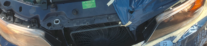

nun mit was für klebeband man abklebt ist wurscht, so lange es nicht paketklebeband ist ist das LATTE und das das klebeband den lack mit abreisst, nun ja, wenn das passiert taugt der ganze weißwurstferrari nichts :laugh4::laugh4::laugh4: das klebeband dient ja auch nur dazu den grobschlächtigen und seine künste vom lack fernzuhalten.
aber das mit dem destilierten wasser irritiert mich doch etwas, ich hoffe das wurde bei mondlicht gezapft oder ?
dazu sag ich mal folgendes, wenn lackierer so arbeiten würden wären sie pleite oder die kosten für ihre lackierungen würden sich verdoppeln :laugh4:
was mich jetzt aber mal abgesehen davon brennend interessieren würde wäre mal ein paar aussagekräftige fotos von der maßnahme ;)

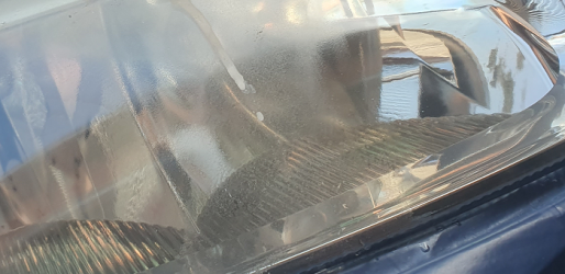

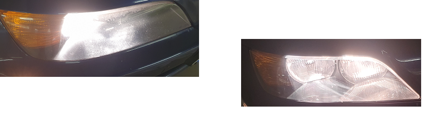

Bilder sehen wie bei jedem anderen mit Bedampfen aus, siehe Anhang ;)
Der erste Versuch mit kleiner Teilfläche vom Schrottauto (stand inzwischen täglich in SüdWest-Ausrichtung, hier hat sich nichts geändert)

Tolles Thema hier. Meine Erfahrung damit (am Auto eines Freundes): Schleifen bringt wieder richtig viel Licht auf die Straße, bei mir sogar deutlich mehr als der vorherige Leuchtmitteltausch. Auch die Lichtfarbe ist wieder viel weißer geworden.
Aber: Selbst mit dem Flüssjg-UV-Schutz sehen die Scheiben nach 2 Jahren wieder leicht milchig aus.
Einmal vom Profi lackieren lassen kostet 130€ (ausgebaut), sieht aus wie neu und hält 6+ Jahre.
Für maximal 100€ Ersparnis tu ich mir den Zeitaufwand des jährlichen Bedampfens nicht an.
