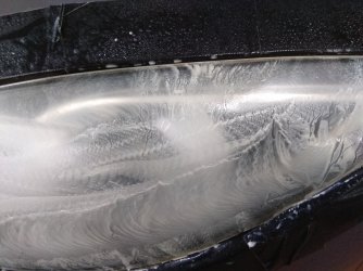

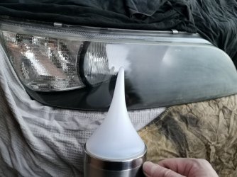

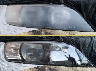

Hast Du mal getestet, wenn man nicht schleift?
natürlich hab ich das getestet, ohne anschleifen passiert gar nichts. es muss geschliffen werden, nicht nur um vorhandene kratzer wegzubekommen sondern um die alte vorhandene beschichtung runterzubekommen damit die neue beschichtung überhaupt haften kann. die haftet einfach nicht bzw. die glättet die oberfläche nicht. und jetzt kommt sogar das entscheidene !!!
habe ich den scheinwerfer gerade eben neu bedampft und sehe dann das ich eine stelle nicht gut geschliffen hab und dort noch kratzer zu sehen sind und versuche dann noch einmal und länger zu dampfen tut sich gar nichts !!! du schaffst es nicht das zu glätten. die oberfläche wird nicht wieder weich und fließfähig. der dampf gleitet einfach darüber ohne das etwas passiert. ich muss wieder neu schleifen und auch hier bzw. jetzt merkt man auch was beim bedampfen passiert ist. die oberfläche wurde nicht nur einfach geglättet sondern es wurde eine schicht aufgetragen. das schleifen ist wieder viel härter und anstrengend und erst wenn die gerade eben erst neu aufgetragene schicht wieder runter ist lässt sich die oberfläche wieder neu bedampfen. deswegen ist eben das schleifen bzw. wird das schleifen zum wichtigsten teil in der aufbereitung.

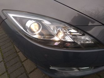

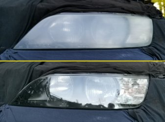

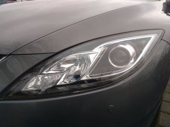

ich habe samstag wieder einen satz scheinwerfer gemacht von meinem besten kumpel. der war auch skeptisch und konnte sich nicht vorstellen das die scheinwerfer wie neu aussehen können. als er sein auto sah bzw. seine scheinwerfer war er doch erst einmal sprachlos :laugh4:
ich bin morgens mit seinem auto zur arbeit gefahren. das licht, es war "breiig" nirgends bildete sich eine kannte ab, auch wenig licht auf der straße. und mittags dann auf der heimfahrt zack überall bildeten sich wieder scharfe kanten ab und man sah trotzdem wieder licht am tage auf der straße.
hab leider den scheinwerfer der am schlimmsten war nicht fotografiert und das war der fahrerseite. der war knall gelb.

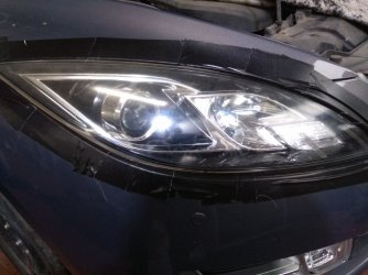

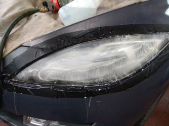

Wie ich ja schon anfangs berichtet hatte, ist mein Scheinwerfer auf der Fahrerseite oft der Sonneneinstrahlung ausgesetzt. Ich hatte den damals recht üblen UV-Schaden durch Abschleifen mit zunächst recht grobem Nassschleifpapier und anschließender Bedampfung beseitigen können. Das war 11/2022, also vor 1,5 Jahren. Der Scheinwerfer der Fahrerseite sah aufgrund der UV-Einstrahlung stellenweise wieder etwas matt aus. Nicht wirklich schlimm, aber auch nicht mehr schön. Aufarbeitung war mal wieder angesagt.
Bei dieser Aktion reichte es nun, mit 1200er Körnung anzufangen, dann 2500er und dann 3000er (2500er war jetzt nicht optimal, hatte aber keine passendere Körnung zwischen 1200 und 3000 da). Die Aktion ging relativ schnell.
Auch wenn man es mit der Bedampfungsaktion im dümmsten Fall alle 1,5 bis 2 Jahre wiederholen muss - es macht schon ein bisschen Spaß und geht mittlerweile recht fix. Es war mal wieder faszinierend;-)
Ich warte nach dieser Aktion mal die nächsten 1,5 bis 2 Jahre geduldig ab…
Es wird wahrscheinlich wieder so enden.

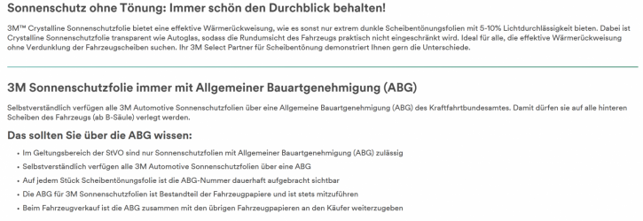

Wenn ihr solche Experimente macht, dann nehmt doch bitte auch eine passende Folie...
Wäre sogar grenzwertig zulässig. Also zumindest könnte man so einen Nachweis mitführen...
Aber welchen Transmissionsgrad selbst diese sehr spezifische Folie wirklich hat - keine Ahnung...
Bei den Steinschlagschutzfolien wird das aber schon einen Rückgang von ca. 10% bedeuten, wenn nicht noch deutlich mehr.

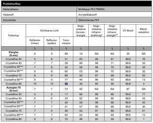

Mal kurz gegoogelt und direkt das Datenblatt gefunden:
Also selbst die beste dieser sehr spezifischen Folien hat nur 86% Transmissionsgrad.
Gutes PC hat 95-98% Transmissionsgrad.
Die Lackierung für den UV-Schutz zieht dann noch einmal 2-3% ab.
Ein neuwertiger (lackierter) Scheinwerfer sollte also bei ungefähr 92-95% Transmissionsgrad liegen.
Und selbst mit der besten Chrystalline-Folie ist man dann also bei 86% * 95-98% = 82-84%. Das ist also eher ne mittlere Katastrophe. 🙈
Mit einer normalen Steinschlagschutzfolie wird es dann eher noch schlechter aussehen...
Und hier noch eine Alternative mit immerhin 88% Transmissionsgrad:
Und hier könnt ihr selber nach einer passenden Folie suchen:
PS: kauft bitte ganz viel von diesen Folien, denn das pusht den Kurs meiner 3M-Aktien! Also bitte fleißig und intensiv testen!!! :whistle: 🤪 🤣
