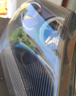

Wie dick war die Primer schicht? Es soll ja ein geschlossener milchiger Film sein - da muss man echt ordentlich drauf hauen. War vor dem Auftragen des Klarlacks die Oberfläche gleichmäßig?
Der hier haut ja echt ordentlich was drauf:
Bei mir sah es genauso aus, eine einzige weiße Fläche. Die Oberfläche war bis auf vereinzele tiefe Riefen gleichmäsig matt.

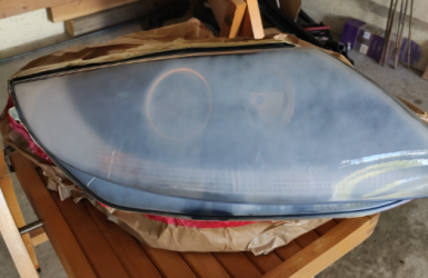

Meine Scheinwerfer sind jetzt fertig. Ich will nochmal zusammenfassen wie es abgelaufen ist.
Verwendetes Produkt war das Set von Spraymax.
Scheinwerfer altlack komplett abgetragen und dann nass bis 3000 hochgeschliffen.
So sah es direkt nach dem Auftragen von Primer aus. Es hatte 23°C und 48% rel. Luftfeuchtigkeit.

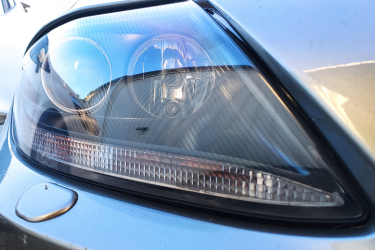

Das war dann nach circa 60 Minuten
Das war irgendwann zwischendrin. Bis er komplett "klar" war hat es etwa 90 Minuten gebraucht.

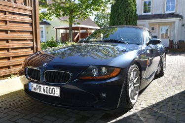

Klarlackauftrag in zwei Schichten. Zuerst dünn, 2 Minuten wartezeit, dann richtig Dick auf Verlauf. So erhält man sicherlich keine Orangenhaut dafür vielleicht läufer :D
Struktur war bei mir kaum zu sehen. Weniger würde nur gehen durch anschließendes Nassschleifen.

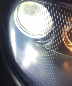

Hab dann noch Staubeinschlüsse mit 2500er geschliffen und poliert. Von außen sieht man echt garnichts - perfekt. Mit eingeschaltetem Licht allerdings die Trübung von innen wie hier auch schon im Thread diskutiert wurde.
Wirklich sehr zufrieden wenn man bedenkt wieviel Kratzer und Steinschläge da zuvor drin waren. Vorallem ist obem am Scheinwerfer der Klarlack schon richtig trübe gewesen.
Anhang anzeigen 449054Anhang anzeigen 449055
Anhang anzeigen 449056Anhang anzeigen 449057Anhang anzeigen 449058Anhang anzeigen 449059
die Trübung ist möglicherweise an der Linse außen. Hab schonmal versucht in der Werkstatt das von innen reinigen zu lassen, ohne Erfolg. lässt sich die Linseneinheit beim e85 Xenon Facelift eigentlich ausbauen?

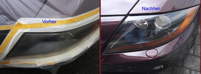

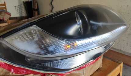

Hi Hammam, habe meine Hauptscheinwerfer letzte Woche restauriert. Helfe dir gerne weiter. findest mich im Kölner Norden.
