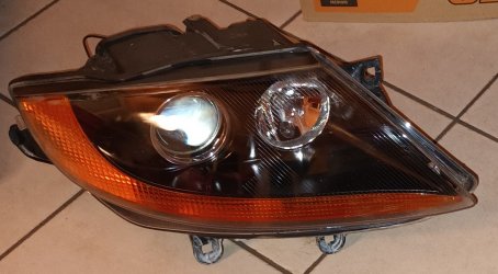

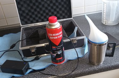

Habe meine Scheinwerfer mit
Scheinwerfer Profi Aufbereitung Set / Bedampfen / Reparatur / Bedampfer Mit Box​
Scheinwerfer Profi Aufbereitung Set / Bedampfen / Reparatur / Bedampfer Mit Box | eBay
wieder hinbekommen.

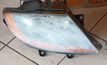

Den Lack vorher mit Beize entfernt, dann mit Atzeton gereinigt, etwas mit 1000der und Exenterschleifer geschliffen. Dann bedampft. UVSchutz ist in der Flüssigkeit enthalten.
Scheinwerfer müssen nicht ausgebaut werden.
