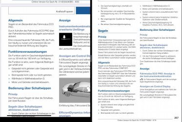

Links eine aktuelle Bedienungsanleitung und Rechts eine aus 2019.

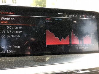

ehm, nein, das stimmt so nicht unbedingt... wenn beim Bergabfahren mit doch recht hoch drehendem Motor (Motorbremse) ein Verbauch von ca. 12l/100km angezeigt wird... und man definitiv nicht auf dem Gas steht

Quatsch. Ich merke doch ob das segelt. Wenn meine Motordrehzahl mit der Geschwindigkeit ab oder zunimmt, dann segelt doch nix. Bei mir ist noch nie was gesegelt. Es ist Schubbetrieb mit Verbrauch. Und je höher die Drehzahl wird, z. B. bei Bergabfahrt, desto höher der Verbrauch.
Für einen Segelführerschein reicht es bei mir noch nicht 🤣
PS: das Display ist nicht wirklich so dreckig, wie es hier aussieht. Wurde erst letzten Samstag gereinigt 😉
PPS: interessant ist auch der Durchschnittsverbrauch. Der errechnete liegt mit 9,07 um rund 0,4 l/100 km höher.

Ach ja, und da steht ja auch:
Das System erkennt eine Ruhige und gleichmäßige Fahrweise.
Zudem darf das System keine vorrausfahrenden Fahrzeuge erkennen oder keine hinderlichen Verkehrsituationen und Straßenverläufe.
Das wird bei vielen der Knackpunkt sein, wenn ich kurz vorher beschleunigt habe und dann vom gas gehe ist da nix mit Segeln.
Segeln wird erst aktiv wenn ich mit gleichmäßiger Geschwindigkeit gefahren bin und dann den Fuß vom Gas nehme.
auch vor Kreisverkehren und Kreuzungen wird dann wohl nicht gesegelt.
