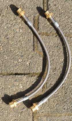

ja bin ins E89 Lager gewechselt und hab es bisher auch noch nicht bereutHallo nochmal, bei Dir stimmt was mit den Leitungen nicht. Es müssen ein Innen - und ein Außengewinde da sein.Danke Andi,
bei mir sehen die kurzen Stücke für die Hinterachse so aus:
Sind die Teile bei Euch ähnlich?
so bei mir ...wie ich Dir ja schon was gesendet hatte. Mama Seite (Innengewinde) und Papa (Aussengewinde)Danke Andi,

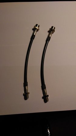

auch Männchen/WeibchenSo sehen meine aus, habe ich hier gerade zufällig liegen, werden Dienstag verbaut
Dann sind das die Zwischenstücke hinten, quasi die Verlängerungen.Das sind die, die auf die hintere Bremse geschraubt werden. Die sahen beim genauso aus.
Ich hatte insgesamt 6 Teile.
An der HA sollen ja auch zwei einzelne Stücke verbaut werden, weil es ja auch zwei Stellen zum Verschrauben gibt.
Verlängerungen? Was sollte denn da verlängert werden. Es gibt eigentlich nur 2 bzw. 4 Möglichkeiten wo die beiden Schläuche hinkommen. Entweder gibt es noch 2 auszutauschende Gummischläuche beim Übergang Metall-Bremsleitung Karosserie zur Metall- Bremsleitung am Achsträger/Achsschenkel oder aber es gibt noch 2 auszutauschende Gummischläuche vorne beim Hydroaggregat. Mehr Möglichkeiten gibts nicht. Im Zweifelsfall könnte man auch den Hersteller der Stahlflexleitungen fragen.Dann sind das die Zwischenstücke hinten, quasi die Verlängerungen.
Das Stückchen Bremsleitung hinter dem Längslenker fällt weg und die Stahlflex werden im Halter verbunden!Danke Andi,
