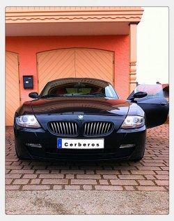

...der Vollständigkeit halber noch ein Bild von meinen kleinen mit den OSRAM Miniwatt (64115)... ;)
Danke für das Foto. Sind das wirklich die Osram oder die Leuchtmittel von Conrad. Das wären dann Leuchtmittel mit den gleichen Werten von der Fa. Barthelme.
