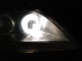

Ich würd sagen wir eröffnen gleich nen neuen Threat für ne Sammelbestellung, sobald wir wissen welche Birnen "modder" drin hat... ;)
...vielleicht kommt es auch aber auf dem Foto nur sehr schlecht rüber und es sind wirklich die originalen :(

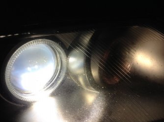

und die ringe haben durch die ultrahellen weißen leds blau geleuchtet!! (die originalbirne leuchtet gelb und zwischen birne/reflektor und ring ist eine blaue linse wodurch die originalbirne auch weiß aussieht bei weißem licht wirds jedoch leider blau :( )

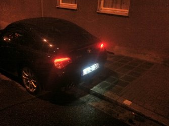

Kann die LEDs wirklich empfehlen, hier mal ein Bild von meiner KZ-Beleuchtung. (keine Werbung, sondern Erfahrung)
Bisschen retuschiert, aber noch so versucht das die Leuchtfarbe/Leuchtkraft sichtbar ist.

Eben die blaue Linse. Also die LEDs kann man vergessen... Das beste Ergebnisse ohne ccfl Ringe einbauen zu müssen (wo der Scheinwerfer zerschnitten werden muss) ist wohl die 12w birne statt der 5w zu nehmen...
