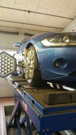

Felge ist starr und Reifen ist flexibel, die Auflagepunkte sind somit andere. Was zu einem Unterschied beim vermessen führen kann, aber nicht muss! Der Reifen liegt auf der Felge und wird beim fahren warm ( wurde oben schon erwähnt ) er dehnt sich somit aus und arbeitet - deswegen muss auch der Luftdruck stimmen, um eine korrekte Einstellung vorzunehmen - hier wiederum ist die Betriebstemperatur des Reifens entscheidend ;-) ! Es gibt glaube ich auch noch,die Lenkradeinstellung bzw. die Position ( Geradeauslauf ) damit das Lenkrad beim fahren auch so steht wie es stehen muss. Bei BMW einen Elektronischen Messpunkt durch den Anschluss an OBD ( bin mir nicht sicher ) !? Ich frag mich nur warum BMW die Messpunkte in die Felge eingearbeitet hat, oder ist das Zufall und liegt das an der Herstellung der Felge ?
An der Vorderachse ist die Sturzeinstellung möglich wird aber bei BMW ? nicht gemacht, man entfernt hierzu eine Schraube an dem Domlager im Motorraum ( Imbuss-schraube - wird einfach rausgedreht und weggeworfen - 3 Schrauben werden gelösst - anschließend mit einem Spezialwerkzeug der Sturz verändert - Schrauben wieder angezogen) Vielleicht macht es BMW- Händler nachdem er den Auftrag hierfür erhält - keine Ahnung !? TIS fragen !!! T= Technisches I= Informations S= System

Sprich: beide Methoden sind gut wenn der Mechaniker gut ist?Bei freien Werstätten werden die Messgeräte nicht am Reifen montiertsondern am Felgenhorn !!
Wenn der Mechaniker weis was er macht, ist die Vermessung genauso exakt wie beim :) . Wenn der Freie gewissenhaft arbeitet und weiß was er tut, bekommst du die Einstellung auch nicht für 60-80€ eher 160-180€
falsch ausgedrückt! Wurden bei der Messmethode auch die Felgen vorher vermessen und der Rundlauf überprüft? Verzieht sich eine Felge am Felgenhorn ( was durch Gewichte ausgeglichen wird ) und somit die Felge nicht mehr ganz Rundläuft ( bmw_zet4 hat das erwähnt mit dem Bordstein ) merkt man nicht unbedingt beim fahren! Wird ein neuer Reifen aufgezogen ist dieser bestimmt mit kleiner oder ohne Unwucht, warum werden bei einigen Felgen Gewichte aufgeklebt, achja wegen den Ventilen?

@Watcher Ich lasse am Donnerstag nach dem Fahrwerksumbau (Stoßdämpfer undicht, wechsle daher vom Serienfahrwerk aufs B12) meinen Z4 im Nachbarort (nördl. von KA) neu einstellen. Wenn das gut läuft, sag ich Dir gerne Bescheid. :)
Eingebaut und eingestellt isses, allerdings mit 3 Grad Sturz an der HA und angeblich nicht einstellbar. 100 % zufrieden bin ich damit natürlich nicht.![]()
3 Grad? - wow... da wundert mich nix mehr...Eingebaut und eingestellt isses, allerdings mit 3 Grad Sturz an der HA und angeblich nicht einstellbar. 100 % zufrieden bin ich damit natürlich nicht.![]()
