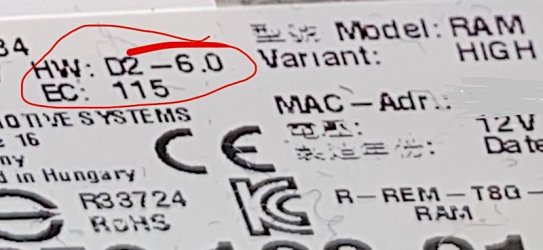

Sehr coolSo, ich habe interessante Informationen von dem Codierer meines Vertrauens
(Quelle: Matthias Nord / Carcoding Nord):
Wie vermutet hat man die Hardware des RAM 2 mal geändert.
ab 11 / 2018 Hardwareversion 0.5.0
ab 03 / 2019 --> 0.6.0
ab 03 / 2020 --> 0.6.2
jedenfalls häufen sich die Fehler ab 03 / 2020. Es könnte also ein Zusammenhang bestehen.
Die Änderungen betreffen sowohl das Hifi- als auch das HK-System.
