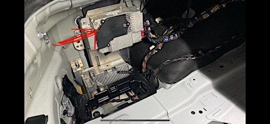

Welches Steuergerät ist das/ wo finde ich es?
Am Freitag gehts das erste Mal in die Werkstatt für einen Oelwechsel und ich habe vor ggf auf diesen Fred hier aufmerksam zu machen um mir langwierige Erklärungsversuche zu sparen.
LG Ralf
Kofferraum, hinter der linken Verkleidung (zumindest beim M40i mit H.K.)

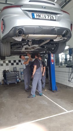

Heute wurde im Rahmen meines in Auftrag gegebenen, außerplanmäßigen Oelwechsels das Lenkrad sowie der Auspuff ausgerichtet und wegen den Geräuschen aus den Lautsprechern ein Puma gestartet... Im System wurde noch nichts Vergleichbares gefunden aber immerhin hat der Werkstattleiter das Geräusch deutlich gehört.
Ich bin gespannt...
