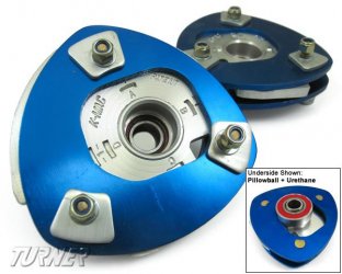

es gibt einstellbare Domlager, die Sturzwerte bis zu 4 oder 5° zulassen für den Z4. Das funktioniert aber dann nur noch mit Semis oder Slicks.

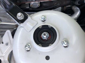

Hat der Z4 eigentlich an den Domen Langlöcher? Kann mir da jemand mal ein Bild ohne Schrauben einstellen?
Hast Du den ersten Post gelesen?
Zitat erster Absatz: beim Einbau der B8 Dämpfer ist mir aufgefallen das der ZZZZ an den vorderen Domlagern eine kleine Imbusschraube hat um die Domlager zu zentrieren. Die Schrauben der Domlager sind in Langlöchern.
Bild ohne Schrauben hab ich nicht.
Ok, danke mal. Ich wollte vor allem sehen, wie groß die Langlöcher sind und ob die bei angehängten Bild bearbeitet wurden
Wenn man nicht am Dom rumfeilen möchte, kann man auch die Domlager vom E46M3 verbauen...
Kostet ein paar Euro, dafür verliert man (rechtlich gesehen) die ABE vom Auto nicht...
