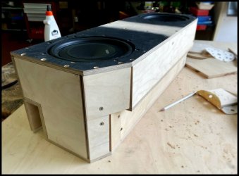

Wenn man eine größeres Gehäuse mit zwei Woofern baut, könnte man vielleicht in der Mitte des Gehäuses einen Durchgang (natürlich ein abgeschlossenes Gehäuse) einbauen der die Durchladende Funktionalität erhält??? 🤔
Hi ..... nicht wirklich .... dann müsste das Gehäuse mindestens 30 cm in den Kofferraum ragen

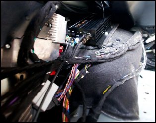

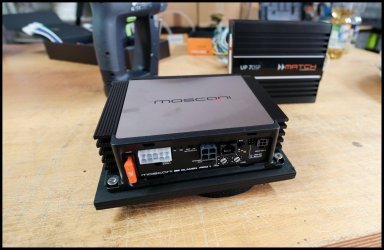

Um das alles in ein vernünftiges System zu integrieren wird das Frontsystem aktiv das Hecksystem und der Center passiv über eine 8 Kanals DSP Endstufe angesteuert
Die beiden 20er Woofer erhalten von eine Gladen Mosconi Pico1 Mono Endstufe ihre Befehle
Mit freundlichen Grüßen Ralf Dierkes

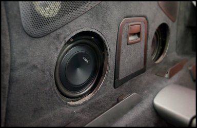

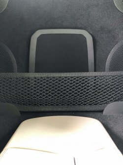

Hi ... Kika ich verstehe deine Frage nicht
genau das ist der Platz wo der Woofer positioniert wird .... hinter den OEM Öffnungen deren Abdeckungen fürs shooting natürlich entfernt wurden
Auf dem Foto wirkt es so, als ob die Woofer nicht deckungsgleich hinter den Öffnungen sitzen, besonders beim linken. Kann aber auch an der Perspektive liegen.

@kika1992
ja das ist richtig ..... durch die Konstruktion der Aufnahme der Überrollbügel ist es nicht möglich die Woofer so zu zentrieren das sie genau mittig sitzen

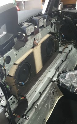

Hier nun meine kleine Zusammenfassung vom Einbau des Doppelwoofers bei Ralf:
Am Donnerstag um 11 Uhr bin ich nach fast 5 stündiger Fahrt bei Ralf angekommen, kurze Begrüßung und schon ging es los.
Der Rohbau war ja schon vorbereitet und sah schon klasse aus. Zuerst wurde alles was den Einbau störte entfernt.
Danach wurde das Gehäuse noch perfekt angepasst, verleimt und verschraubt. Über Nacht musste das Ganze noch durchtrocknen. In der Zwischenzeit wurden die beiden Endstufen eingebaut und der passende Adapter vorbereitet.
Am nächsten Morgen wurde dann der Subwoofer eingebaut, alles verkabelt und gelötet. Und dann kam der große Moment.

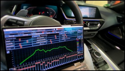

Der Meister setzt sein Mikrofon anstelle von mir ins Auto:D dann hat es fürchterlich gerauscht.....Ralf steht dabei gelassen an seinem Tablett, misst Signale und pegelt ein. Dann der Hörcheck.......
Wow, was für ein Bass. Sehr kräftig und tief. Wenn man es übertreibt schüttelt sich das ganze Auto. Also mehr als genügend Leistung.

Wie Ralf schon geschrieben hat, ist der Kofferraumausbau noch nicht fertig. Sobald die Kamera drin ist erfolgt dieser und ich mache dann Bilder.....
Aktuelles Bild hier:
Man verliert ca 7 cm in der Tiefe des Kofferraums. Kann man aber locker verkraften....
