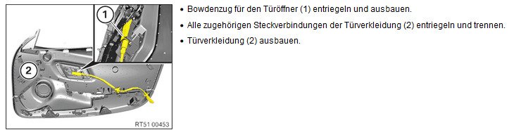

Hallo, hat vielleicht jemand von euch eine Anleitung wie man die Türverkleidung im Z4 G29 entfernt zum ordentlichen dämmen? Finde nirgends eine Anleitung dazu. Am besten natürlich mit Bildern :)
Hallo FirstFresh,
gugst Du Hier…
