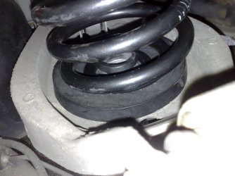

Das sind, soweit ich weiß, Abstandshalter aus Gummi, die zwischen Feder und Federteller kommen (man möge mich berichtigen, hab die Dinger selbst noch nie inner and gehabt;)). Teile-Nr. gibts dafür, findet man bestimmt mit der Suche, habs grad nicht zur Hand... :s
NeuZetter
http://www.realoem.com/bmw/showparts.do?model=EL91&mospid=47671&btnr=33_0841&hg=33&fg=45
Teil Nr. 18

Ja, sind mit Gutachten, kann dir aber jeder halbwegs fähige Tuner bzw. Schrauberbetrieb besorgen und einbauen, wahrscheinlich sogar zu einem mindestens genauso guten Preis. Je nach Hersteller variiert die Tieferlegung, glaube ich, musst du mal ein wenig googlen, welche Varianten es so gibt.
Ich meine, bei mir wären Bonrath verbaut, müssten zwischen 10 und 15 mm liegen. Mehr würde ich auch nicht machen, sonst wirds optisch schon wieder ein vorlastiger Keil. ;)

Diese Tieferlegungs-Federteller fallen meiner Meinung nach unter Dönertuning und sind beim Z4 nur "überlegendwert", wenn man ihn nicht vorhat "artgerecht" über kurvige Landstraßen zu führen. ... und die haben nunmal nicht immer den besten Belag in Kurven und dort federt das Auto auch mal massiv ein - schlimmer als auf Rennstrecken, die bis auf ein paar wenige Streckenabschnitte super sind.

Zum schlecht wegepacket, lieber drin für 20 Euro (mehr kosten die dinger nicht)
und gerades auto.
Als nicht drin, evtl. hängeArsch, dann wieder zur werksatt wieder bezahlen, wieder spureinstellen. kostet evtel mehr
und dass für 20Euro???
Schlechtwegepacket rein, fertig.
so habe ich dass auch gemacht
:t:t:t:t top forum auch dank Jokin :t:t:t:t

AW: Tieferlegen mit Eibach: Soll gleich das Schlechtwegepaket drunter ?
Ob mit oder ohne Schlechtwegepaket - Spur einstellen ist nicht nötig.
Ebenso ist kein Einstellen nach dem Federneinbau nötig, da keine Einstellungsrepevanten Schrauben gelöst werden.
@Jokin
Wieso,muss die Spur nicht eingestellt werden? Liegt das an der Einzelradaufhägung? Bei meinem Vorgänger Wagen musste ich nach dem ich mein Eibach Gewinde drin hatte auch die Spur/Sturzeinstellen lassen. Warum nicht beim BMW?
Bitte um Aufklärung(zu mindest für die VA) Schließlich muss da ja der ganze Dämper raus. Verstellt sich nicht beim Tieferlegen automatisch der Sturz auf Grund, dass die Räder weiter nach innen kippen. Dachte, dass ist der Grund dafür, warum der Sturz etc eingestellt werden muss.???&:
@Jokin
lese genau, nur durch einbau dess schlechtwegepaketes muss die spur nicht korigiert werden.
Dass passiert nur an HA.
hier ging es um dass nachträgliche einsetzen dieser platten an HA.
