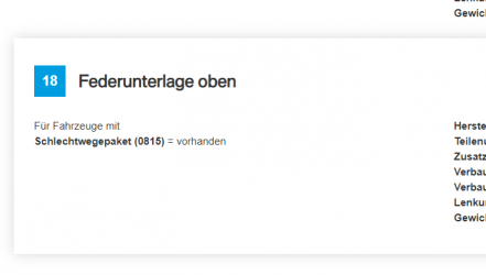

Jetzt muss ich mal fix den Uraltfred hochholen, da ich gerade einen mittelschweren Blackout habe (ich schiebe es mal auf den Lockdown - der muss ja ohnehin für alles herhalten! :D):
Ich habe seit ner Woche das Eibach Prokit drin und überlege nun, das SWP noch nach zu rüsten.
Meine Frage:
Hat der Wagen (Serie M Fahrwerk) nun überhaut schon Federunterlagen (Teil 18, mit 5mm) an den hinteren Federn drin
Federbein hinten Anbauteile - BMW 3er E46 316i Limousine (AY31) - BMW Ersatzteile - leebmann24.de
und ich muss auf die 14,5mm Variante vom E46 wechseln
Schon oder???
Oder hat er eben keine drin und ich muss die 5mm Unterlagen rein machen?
Ich tippe mal schwer auf Variante 1: 5mm raus und 14,5mm rein, oder?
Danke euch! :thumbsup:

So ists' recht! 5mm Unterlagen oben raus, 14,5mm oben rein. :t
Tipp aus persönlicher Erfahrung: Die Unterlagen in der Mitte, wo sie über den Zapfen am Auto rutschen, mit Spüliwasser einreiben. Dann rutschten die Unterlagen leicht und vollständig drüber und Du hast keinen Höhenunterschied der linken zur rechten Seite.

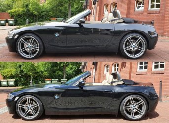

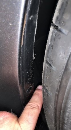

Ich habe vor wenigen Tagen von Serienfahrwerk auf Seriendämpfer mit Eibach Pro-Kit umgerüstet und aufgrund der Empfehlungen gleich das SWP vom e46 verbaut.
Ich kann nur sagen: ohne SWP hätte es definitiv einen Hängearsch gegeben...
Vielen Dank an alle die hier das SWP empfohlen haben!
