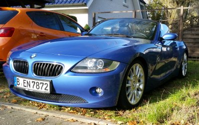

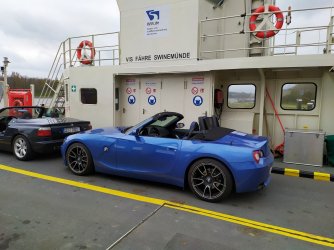

Ich werde voraussichtlich meine Dämpfer original erneuern und vorne auf H&R 25mm gehen. Ist
Lass solche Experimente, nimm Koni gelb und Eibach pro -30mm.
Hinten das SWP und vorne E46 Domlager, die gibt es in 50mm und 60mm, die originalen e85 Domlager waren 45mm stark.
Das SWP 14,5 mm ----> 33531094754
Die original Unterlage hat 5mm.
So kommst du ungefähr auf deine 20mm Tieferlegung, nimmst du H&R, stehst du in zwei Jahren vor dem selben Problem, weil die Federn sich brutal setzen.
Damals beim Kauf mit H&R ca. 55mm tiefer als Serie und die Federn waren drei Jahre alt!
B12 mit SWP und 50mm Domlager
Da schleift nichts und ist gut altagstauglich
