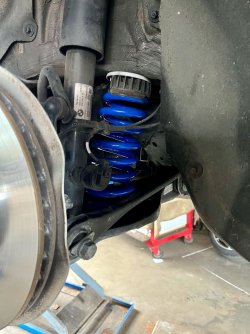

Ich fahre seit gestern mit den Schmickler Federn ( Spureinstellung nach Wolfgang Weber) und kann mich meinem Vorredner nur anschließen. Was für ein Unterschied, macht richtig süchtig um die Kurven zu flitzen. Ist auf alle Fälle zu empfehlen, wenn es mit den Stabis und KW V3 noch besser sein sollte ok, aber für mich reichen die Federn allemal
