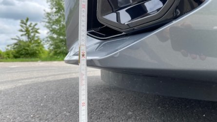

Passt das mit den ca. 2cm Tieferlegung oder untertreiben die auch so maßlos wie H&R?
Bei meinem eher um die -1,5cm vorne und -0,8cm hinten.
Aktuell 0,668 vorne und 0,682 hinten (1/2 Tank).

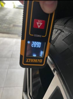

Bei meinem Z4 M40i mit Schmickler Federn sind es vorne 66,7cm und hinten 68,7cm mit einem 3/4 vollen Tank.
Und hier auch nochmal…,jetzt mit Schmickler-Federn.., ca 1 cm tiefer als das adaptive M-Fahrwerk. Für mich zu 100% passend und auch das Fahrverhalten ist super? 👍
Anhang anzeigen 598846Anhang anzeigen 598847

Ich denke gerade darüber nach auch mein Z4 tieferlegen zu lassen. M40i mit M Fahrwerk. Aktuell habe ich eine Bodenfreiheit von 14mm ( Mitte Fahrzeug )
Hinten Radkasten Boden bis Radhaus 690mm vorne 687 mm.
Ich würde mich freuen wenn du mir deine Maße mal zukommen lassen könntest.
