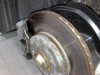

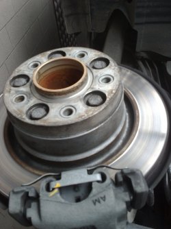

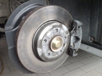

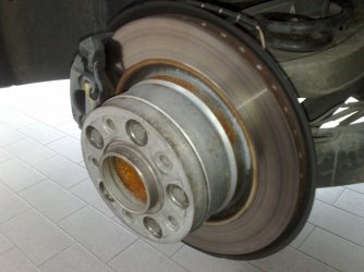

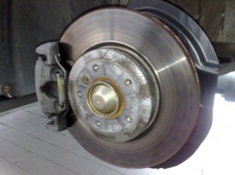

Hier mal bilder der scheiben......
AW: Totalausfall der Bremse auf der AB
Wäre es mein Auto, würden Scheiben und Beläge nicht getauscht werden.
So sehen alle Scheiben aus, die mal kurzzeitig "ge"-fordert wurden. Eine "über"-forderte Bremsscheibe sieht anders aus.

Sieht doch noch proper aus. Einen Wechsel halte ich auch nicht unbedingt für nötig.
Aber eine Ferndiagnose ist halt so eine Sache.
Wurden die Scheiben durchgemessen ? Eingelaufen sind die doch auch nicht, kann ich zumindest nicht erkennen.

@ Börnout:
Bitte nur die originalen Scheiben/Beläge kaufen. Originale gibt es übrigens auch bei ATU, da steht dann eben ATE, Brembo etc drauf, nicht BMW.
Ob die Scheiben überhaupt gewechselt werden müssen, ist durch Bilder leider nur schwer zu erkennen. Ich würde da in deinem Fall deinem Händler vertrauen
PS: Habe mir die Fotos nochmal angesehen, so schlimm sehen die auf dem Bild nicht aus. Waren die Scheiben am besagten Tag übermäßig warm? Weißt du das?
