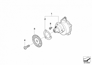

die Vakuumpumpe kommt bei allen N52 Motoren zum Einsatz (Baureihenübergreifend)! Und natürlich auch beim N54 3,5l Bi-Turbo (hat da aber eine andere Teilenummer)
Übrigens sitzt die Vakuumpumpe anscheinend hier (siehe Anhang) und wird von der Steuerkette angetrieben.

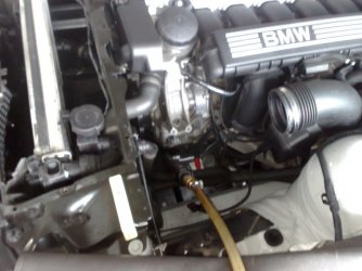

das bildchen hab ich auch noch gemacht!!!
ich behaupte das bei meinem defekt unter keinen umständen, egal was für beine man hat, ein blockieren der räder möglich war!!
und da bei mir der fehler eine defekte pumpe war sag ichs anders!
bei einem 3.0si ist bei einem ausfall der vakuumpumpe ein blockieren der räder nicht mehr möglich!

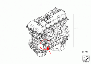

Was ist das denn für ein Schlauch??
Ich hab in deinem Bild mal die Vakuumpumpe markiert...

Hier mal bilder der scheiben......
