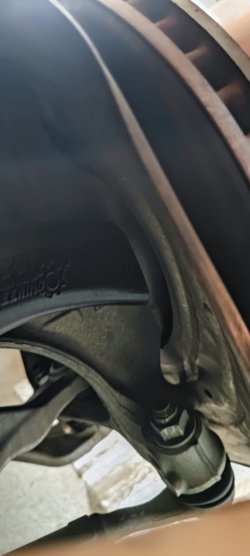

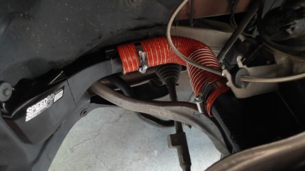

Die Bremsbelüftung (Toyota Supra MK5) von Speed Engineering habe ich heute schon mal provisorisch verbaut um zu schauen ob es passt, da der Werkstattermin leider verschoben wurde. Die Lösung passt auch für den Z4M40i und ist wirklich einfach zu montieren, da es die original vorhandenen Anschraubpunkte nutzt (Radhausbelüftung und Blech für die Führung des Bremsschlauchs). Die Lösung finde ich sehr gelungen, da man weiterhin die originalen Ankerbleche nutzt und alles fest verschraubt ist und man so mit relativ wenig Aufwand und Kosten die Bremstemperaturen laut Tests von Speed Engineering um 1/3 reduzieren kann.
Update: Die Belüftung hat mir der nächste TÜV eingetragen, obwohl ich keine Papiere zur Bremsenbelüftung habe. Allerdings ist es relativ knapp vorne, so dass der TÜV die Distanzscheiben (12mm) mit in die Eintragung aufgenommen hat. Ohne Distanzscheiben könnte es eventuell zu Problemen kommen bei der Eintragung. Ansonsten fand der Prüfer die Belüftung "einfach geil".

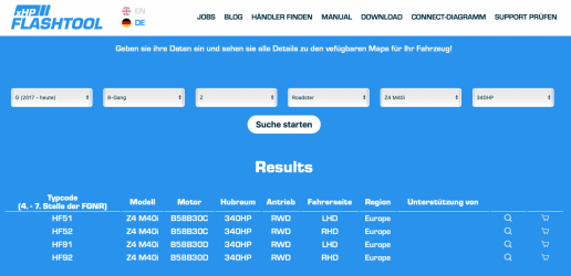

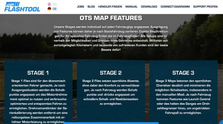

…na das ist doch eigentlich ganz einfach - für die G-Modelle und xHP funktionieren verlässlich nur drei Adapter:
  • der pinke Thor
  • der orange (nicht mehr lieferbare) MHD
  • der blaue xHP
Alle anderen Adapter funktionieren nicht einwandfrei. Dies ist doch klar aus der Kompatibilitätsgrafik ersichtlich. 😉
