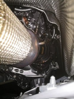

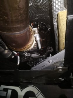

Das bringt fast NICHTS! Wie oben geschrieben, habe ich nur noch EINEN, anstatt zwei Kats in der DP und keinen OPF mehr. Klangzuwachs (selbst mit Software) war sehr moderat. Ich bin absolut zufrieden! Würde ansonsten an den Endtopf gehen und einige Prallbleche verändern (Dämmwolle war vorgestern...).

Ganz genau. Der Turbo spoolt schneller (Ansprechverhalten) und der Wagen hat etwas mehr Drehmoment. Klanglich kommt da nicht viel, erstrecht nicht, wenn der OPF noch drin ist. Kann ja mal ein Foto vom OPF machen, dann ist jedem hier klar, warum DP nichts bringt. Aber selbst ohne OPF hat man nur eine leichte Steigerung. Bei mir einfach etwas lauter, sonorer. Ich dachte aber auch, es wird deutlich lauter (aus meiner Sicht zum Glück nicht)

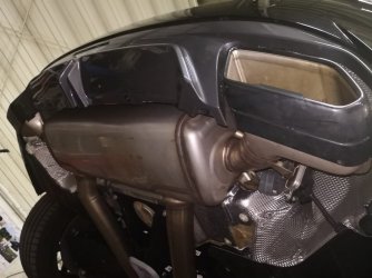

Endtopf bringt eine ganze Menge! Das ist das was ich oben meinte: bei mir "dämpft" bis zum Endtopf jetzt ja nicht mehr viel und der Klang ist nur wenig verändert.
Endtopf zu bearbeiten bringt meiner Meinung nach am meisten!
