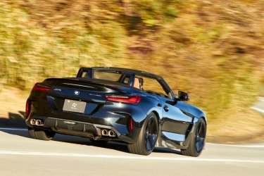

Ja, zumindest auf einen schnellen Blick ziemlich ordentlich: :t Endrohre nicht zu groß, damit optisch nicht zu dominant. Angedeuteter „Diffusor“ ist noch ertragbar (und als Echtcarbon-Variante ggf. immerhin optisch attraktiv, wenngleich sicher nicht funktional), Tieferlegung ist stimmig. Das Heckspoilerchen könnte man sich m. E. allerdings schenken, falls es nicht (wider Erwarten) funktional ist.
