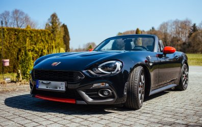

Und hier noch mein leider geschrotteter Abarth.

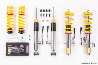

...ab jetzt bei KW verfügbar:
KW Gewindefahrwerk DDC Plug & Play: <klick mich> ;)
Die "Plug & Play" Lösung für Fahrzeuge, welche über eine serienmäßige elektronische Dämpferverstellung verfügen.
KW bietet Ihnen auch die Möglichkeit, die aktive Serien-Dämpfersteuerung Ihres sportlichen Fahrzeugs mit dem in Edelstahl gefertigten KW DDC Plug & Play Gewindefahrwerk zu kombinieren. So können Sie in Verbindung mit einer stufenlosen Tieferlegung die vorhandene aktive Dämpfersteuerung in Ihrem Automobil wie etwa VW Scirocco, VW Golf VI, VW Passat, BMW Dreier und anderen Modellen weiter nutzen.
Das Beste daran: Bis auf den Austausch des adaptiven Serienfahrwerks gegen das KW DDC Plug & Play Gewindefahrwerk sind keine weiteren Umbauschritte oder gar Modifikationen an der Bordelektronik notwendig. Über die KW DDC Steckverbindung werden die adaptiven KW Dämpfer einfach mit den originalen Steckern Ihres Automobilherstellers verbunden. Anschließend übernimmt das Seriensteuergerät die Regelung und Steuerung des KW DDC Plug & Play Gewindefahrwerks.
Perfekte Symbiose einer OEM-Steuerung mit den Vorteilen eines adaptiven KW Gewindefahrwerks
Unsere Fahrwerktechnologie ist mit der Elektronik verschiedener Automobilhersteller kompatibel. Dadurch wird das adaptive KW DDC Plug & Play Gewindefahrwerk sofort von der Bordelektronik erkannt. So bleiben alle Anzeigen und Bedienelemente Ihres Serienfahrzeugs voll funktionsfähig und kombinieren die Vorteile eines adaptiven Dämpfungssystems mit einer stilechten und sportlichen Tieferlegung eines hochwertigen KW Gewindefahrwerks. Durch die ausschließliche Verwendung von rostfreiem Edelstahl und langlebigen Komponenten bleibt die Funktionsweise der rostfreien KW Gewindefahrwerke unter allen Witterungsbedingungen erhalten. Über das schmutzunempfindliche Trapezgewinde und den Polyamid-Gewindering ist auch die Verstellung zum Beispiel nach einem schneereichen Winter möglich. Bei einem Salzsprühnebelversuch entstand an den KW Gewindefederbeinen keine Oxidation. So wird auch nach Jahren das Einstellen der stufenlosen Tieferlegung nicht beeinträchtigt.
- die Plug & Play Lösung für Sportlichkeit oder mehr Fahrkomfort auf Knopfdruck mit herausragender Optik durch eine stufenlose Tieferlegung
- kompatibel mit der Serien-Fahrwerksteuerung
- fahrzeugspezifische Dämpfersetups wie etwa Comfort / Normal / Sport
- Bedienung über Serientaster im Innenraum
Artikelnummer:39020045
Variante:DDC - Plug & Play
Härteverstellung:Zug- und Druckstufe
Tieferlegung VA/HA:30-50mm/30-50mm
Verstellung VA/HA:Gewinde/Gewinde
Material:Edelstahl
Achslast VA/HA:-865kg/-995kg
Baujahr:03/2019-
Fahrzeugtyp:BMW Z4 Roadster G29 G4Z 03 2019- G29 M40 i Benzin 250KW 2998ccm

Tolle Sache, wenn das über die Serientasten geht. Gelten die 30 mm gegenüber dem schon 15 mm tiefergelegten Fahrwerk des M40i? Und hat man immer mindestens 30 mm oder kann man auch eine zivilere Optik fahren?
Das ist jetzt wieder etwas, was ich gar nicht verstehe: :unsure:
Adaptive Dämpfer sind ja (m. E.) nicht einfach nur "mechanisch adaptiv", sondern dahinter liegt eine Programmierung, welche die Adaption regelt. Diese Programmierung ist (m. E.) zugeschnitten auf das "Gesamtsystem Fahrwerk", d.h. auch auf die Federn und auf das Fahrzeuggewicht. Verändert man die Hardware (z. B. Ersetzung der Originalfedern durch kürzere Federn) muss (m. E.) eigentlich die Software im Fahrzeug auf das neue Federungsverhalten angepasst werden.
Und nun bietet ein Hersteller ein alternatives Fahrwerk an, für mehrere Fahrzeugmarken und -modelle, ohne Anpassung der Software im jeweiligen Fahrzeug.
Wie funktioniert das? Könnte mir das jemand erklären? :) :-)
Das ist ganz einfach: Das Fahrwerk muss die Steuerungsdaten die das Fahrzeug im liefert nur korrekt interpretieren und für die eigenen Actuatoren "übersetzen" und anwenden. Das ist der Versuch eine nicht technischen Antwort von einem Ingenieur ;-)
Oder: Für jedes Fahrzeug hat der Controller im Fahrwerk ein angepasstes "Übersetzungsprogramm" am Eingang und am Ausgang. Damit muss am Fahrzeug nichts angepasst werden.
..ja, das geht über die Serientasten und adaptiert die originale adaptive Dämpfersteuerung. Die angegebenen 30mm Tieferlegung bezieht sich bei KW immer auf das kleinste Serienmodell, d.h., der M40i verfügt ja schon über das 15mm tiefere Sportfahrwerk und mit dem KW kommen da nochmals 15mm hinzu. Das war schon damals bei meinem Z4M so, als ich das KW v3 habe einbauen lassen.
Wer nicht gerade ein Fahrwerk für die permanente Rennstrecke sucht, aber dennoch etwas deutlich verbessern möchte (Zug- & Druckstufe , neben der FW-Höhe einstellbar) und trotzdem NICHT auf die Einstellungen für Comfort, Sport, Sport+ und Adaptive verzichten will (macht auch in meinen Augen wenig Sinn, die teure adaptive FW-Steuerung zu deaktivieren, nur dass dann ein GW-FW verbaut werden kann), erhält hier eine höchst interessante Alternative.
Ah, dann ist es ja gut. Ich finde bei einer Tieferlegung ja immer wichtig, dass der Abstand des Rades zum Bogen des Radkastens möglichst gleichbleibend ist. Der G29 hat ja die - schöne - Besonderheit, dass dieser Abstand zum Bogen bereits bei den Serien-M-Fahrwerken nahe dem (meinem) Ideal ist. 15 mm noch tiefer könnte daher gut aussehen. Perfekt wären vermutlich nur 7 mm mehr :+
