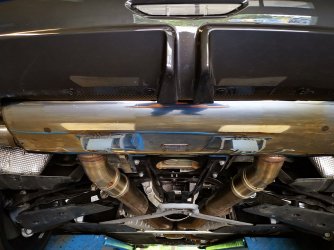

Der Sound des Auspuff, im Zusammenspiel mit dem Eventuri, hört sich wirklich sehr gut an.
heisst dass, der ist besser? oder was meinst du mit der gleiche Wie deiner?
Ob der besser oder schlechter ist kann ich so nicht sagen.
Es sind ein paar Sachen etwas anders als bei unserem.
Zwischen OPF und Endschalldämpfer sind bei mir die original BMW Rohre deutlich länger usw....
Mit meinem Endtopf bin ich nach wie vor zufrieden.
Er ist von Friedrich Motorsport.
Aulitzky hat aber angeblich den Hersteller gewechselt.
Ich habe mit Aulitzky sonst auch nichts zu tun.
Waren da halt letztes Jahr vor Ort weil wir möglichst günstig Tuningteile wollten ;)
Ich kenne auch nur das Video.
Sound ..... kann man nur beurteilen wenn man das Auto live hört.

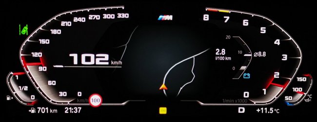

Bei mir funktioniert der M Tacho trotz aktuellster Software und i Stufe nach wie vor nicht richtig. Die Markierung vom Drehzahlbegrenzer fehlt und dadurch wird im HUD auch nicht mehr der "Schaltblitz" eingeblendet. Liegt das an Bimmercode ?
Dabei spielt es keine Rolle ob ich das über den einfachen oder den Experten Modus codiere.
Wird dann aber wieder auf den normalen Tacho zurück codiert fehlt die Markierung auch im standard Tacho.
Erst durch die Funktion "wiederherstellen" kommt die Markierung wieder zurück. (Auch im Experten Modus)
Jemand eine Idee ?

Bei mir das gleiche. Klar geht das auch ohne. Aber wenn es der Wagen hat, hätte ich auch gerne das er es beibehält. Möchte mich nicht zwischen normalem Tacho mit Schaltblitz oder M-Tacho ohne entscheiden müssen. Zumal es ja auch irgendwie geht.
Aber gerne wieder zurück zum Thema: M-Tacho MIT gelb roten Drehzahlmarkierungen in Verbindung mit Bimmercode
Im "M-Tacho" sind für den B58 keine Werte für den gelben/roten Bereich hinterlegt.
Man muss in dem Bereich wo der Tacho eingestellt wird den Motor auf S63 ändern.
Da passt der gelb/rote Bereich am besten zum B58.
