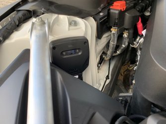

kurzer Bericht zu meinem verbauten RaceChip GTS in dem s20i, falls einer mit dem Gedanken spielen sollte...
Einbau war problemlos, gut geführte Anleitung. Einzig die Batterie würde ich empfehlen abzuklemmen.
Auch nach 15 min verriegeltem Fahrzeug (Klappe offen) scheint der Bus geweckt zu werden, wenn man die Sensoren trennt.
Das führte bei mir zu Fehlerspeicher- Einträgen in der DME, welche sich erst löschen liesen als ich das Dummy-SG gesteckt hatte.
Alle 7 Maps lassen sich bei mir gut fahren. Auch bei max kein unrunder Lauf, Ruckeln, oder Fehlerspeichereinträge in der DME.
Auf max eingestellt ist spürbar mehr Drehmoment auch bei niedrigen Drehzahlen vorhanden. Leistungsplus obenraus ebenfalls deutlich.
Ich bin zufrieden damit.
Die letzendliche Werte und wie homogen der Verlauf ist, konnte ich (noch) nicht messen lassen. Der Prüfstand auf den ich ging war nur für eine Achse
und der Motor riegelt dann bei 4000 U/min ab.

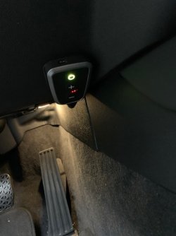

Weiter habe ich noch eine Pedalbox verbaut, die funzt ebenfalls ganz gut. Die progessive Spreizung des Kennfelds kann man mit Bimmerlink gut anschauen.
Übrigens 100% erreicht man auch mit der Box nur bei ganz durchgetreten Pedal.

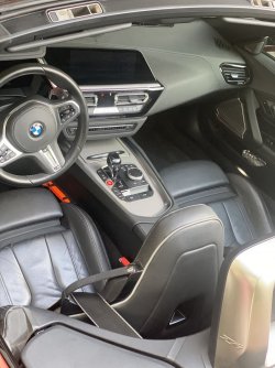

Gefallen tut mit der rote Knopf schon gut. Aber das halbe Auto dafür zerlegen ist mir dann doch zu viel Aufwand.
Es wäre besser, wenn man die ganze Konsole auswechseln könnte. Die ganze Einheit, einschließlich des Wählhebels, macht einen absolut billigen Eindruck. So gar nicht Premium.

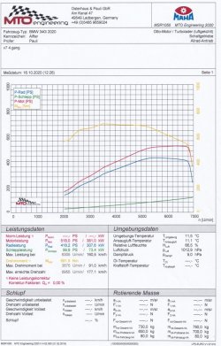

Hier mal was möglich ist beim 40i mit DP geändert, OPF Serie
Ist zwar ein 340ix, aber der Motor ist ab Baujahr 2020 der gleiche.
PureBoost über MHD
Wie viel PS hat der 340i Serie? Hat der nicht schon die Top Version mit 378 PS und externem Abgaskrümmer? Der Motor könnte auf jeden Fall mehr ab als der im Z4.
518 PS und 690!! NM sind aber eine echte Ansage. Frag mich nur, wie lange das auch die Peripherie mitmacht.
