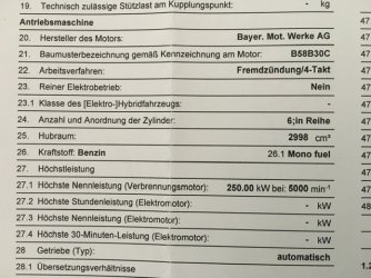

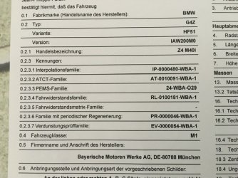

Meiner ist von 07.2020 und laut Datenkarte ist eine B58B30C Motor angegeben, entspricht das dann dem B58C (ML) den du angibst?
Ok, 500Ps ist nicht mein Ziel, aber eine Downpipe, Vmax Aufhebung und so um die 400Ps,
in Hinblick auf die Dauerhaltbarkeit würde ich mir wünschen.
Das ist die Motorbezeichnung die im COC Papier steht und das Fahrzeug wurde Ende Mai neu bestellt,
also nix was auf Halde stand.

Das erkennt man ja, wenn man die Motorhaube öffnet, ob man einen externen Krümmer mit 6 Ausgängen hat, oder einen internen Krümmer mit zwei Ausgängen.
Sowas wird aber hier leider oft erst mal angezweifelt.
Die abweichend genannten Bezeichnungen sind dann für unser Modell auch nicht zutreffend.

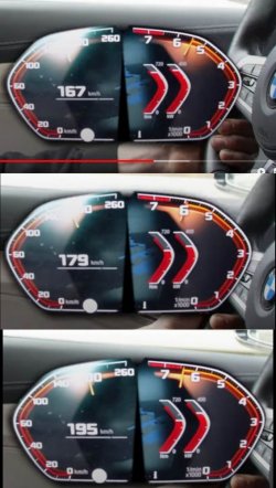

Ich habe mir das Video mal genauer angeschaut.
Auch wenn die Leistungsanzeige nur ein errechneter Wert ist stimmt für mich bei dem Setup was nicht!
Bei 5.500 u/min steht die Anzeige bei etwa 375KW und dann bricht sie massiv auf etwa 300KW ein.
Die Anzeige müsste auch bei 6.000 u/min und höher bei ~375KW stehen bleiben.
Das erklärt eventuell auch die relativ schlechte 100-200 Zeit.
Ich habe das selbe Auto auch leistungsgesteigert, da bleibt die Leistungsanzeige bis 6.500 u/min auf Maximum und bricht nicht ein.
Der Leistungseinbruch in den hohen Drehzahlen ist mehrmals im Video zu sehen.
Beispiel bei etwa 5:48 auf dem Prüfstand und bei 16:50 und 18:35.... auf der Straße.
Habs in dem YouTube Video auch mal kommentiert, bin auf die Kommentare gespannt.

Das irgendwo am Drehzahlende der Ladedruck und damit die Leistung zurück geht dürfte doch normal sein, oder?
Ist doch original auch so.
Als Beispiel, man hat 300PS bei 5000U/min und dann kann ich zwar noch höher drehen, aber die Leistungskurve fällt schon ab.
Das irgendwo am Drehzahlende der Ladedruck und damit die Leistung zurück geht dürfte doch normal sein oder?
Als Beispiel man hat 300PS bei 5000U/min und dann kann ich zwar noch höher drehen, aber die Leistungskurve fällt schon ab.

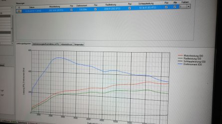

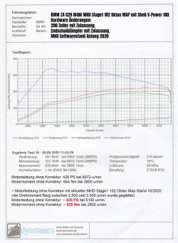

Die Leistung fällt bei serienmäßigen G29 zwischen 5.500 und 6.000 auch nicht ab.
Das kann jeder selber an seinen Anzeigen selber beobachten.
Und bei getunten sollte das auch nicht so sein.
Bild 1 ist unserer mit BMW Serienkennfeld.
Bild 2 ist unserer so wie er mit der eingetragenen Stage 1 gefahren wird.
Bei der MPS Kiste mit Upgrade Turbo fällt die Leistung laut Anzeigen bei 5.600 u/min auf einen Schlag rapide ab (grob 75KW ~ 100PS).
Ich bleib dabei, da stimmt was nicht.
