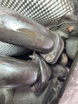

Leider heute den ganzen Tag damit beschäftigt gewesen den Auspuff davon zu überzeugen sich vom Krümmer zu trennen. Bisher leider vergeblich..
Heiß machen mit dem Brenner und wenn die Bolzen glühen, kannst du sie ausschlagen. Ging bei mir einwandfrei. Danach dann einfach normale Schrauben mit gekonterten Muttern rein.
Das sieht schwer nach Ausbohren/Linksausdreher aus. Ist leider einer der bescheidenen Stellen, die nie Spass machen...
Die Bolzen sind leider ab Werk gepresst. Daher hilft nur muttern absägen, sehr beschissene Stelle. Von den muttern selber war leider keine Schlüsselweite mehr über.
Genau, so ist mein Plan. Ich hoffe der Brenner hat genug Dampf.
Das steht mir auch noch bevor und da hab ich so gaaaar keine Lust drauf.
Hatte vor ein paar Jahren schon mal eine Mutter, die weggebröselt war, da hab ichs mit nem Propangasbrenner versucht aber keine Chance, der wird nicht heiß genug.
Das funktioniert nur mit nem vernünftigen Acetylenbrenner. Also meist ein Fall für die Werkstatt... wenn man da noch auf Achse hin fahren kann:confused:
Mutterm mit einem Mutternsprenger abmachen oder abflexen, die Bolzen heiß machen und dann rausschlagen. Alternativ kannst die auch ausbohren, brauchst aber echt gute Bohrer.
Tu dir selbst den Gefallen und versuche es nicht mit Linksausdrehern oder sowas - der verliert gegen die gehärteten Bolzen und bricht ab, dann hast du nur noch mehr Probleme.
Ja das war echt nervig, aber so wie der Wagen da steht kommt der nirgendwo mehr hin.. Es sind alle Mutter ab, jetzt hängt er nur noch an der Dichtung.
Mit dem mutternsprenger bin ich leider nicht drauf gekommen. Eine konnte ich abreißen, zwei mit dem Dremel entfernen und die letzte obere musste in Kleinstarbeit mit der Eisensäge entfernt werden. Ja wie gesagt, ausdrehen ergibt für mich wenig Sinn, weil die Bolzen nicht geschraubt sind. Ich hoffe einfach ich bekomme sie raus geschlafen, sonst heißt es bohren bohren bohren.
Wie bereits erwähnt, ordentlich warm machen und mit einem Splinttreiber o.ä. ausschlagen.

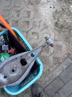

Die Lager im oberen Querlenker bereiten mir noch Kopfschmerzen.. alles was ich habe drückt entweder nur zwischen äußerer und innerer Hülse ins Gummi oder ist zu groß… Jemand einen guten Tipp die Dinger zu entfernen?
