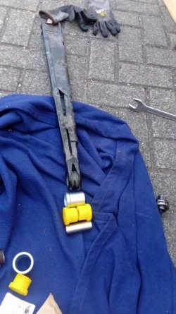

So sah es bei mir aus:

Habe auch deutlich mehr Geräusche, da das PU einfach mehr überträgt. Vor allem meine Lamellensperre hört man deutlich und das Diff war komplett überholt. Hardyscheibe und co auch neu.Hi zusammen, komischerweise habe ich seit dem Wechsel auf PU Lager so ein doofes Knack Geräusch an der Hinterachse. Ich kann das nicht provozieren, aber es nervt. Könnte das mit den PU Lagern an der HA zusammen hängen?
Ohne Hebebühne würde ich es nicht machenJa mist, das hab ich befürchtet.. eigentlich sollten Diff, Bremsen und Co. drin bleiben, hatte die Hoffnung es ist ähnlich einfach wie vorne... Hab ein wenig Bauchschmerzen bei dem Gedanken daran, was alles raus muss für diese doofen Buchsen. Wie hast du das mit der Bremsentlüftung gemacht? Hast du dafür ein entsprechendes Gerät zum ansteuern?
Ich habe keine Hebebühne und kaum Platz in der Tiefgarage zum Schaffen, muss also wieder in die Hobbywerkstatt. Vorteil: Alles vor Ort, Nachteil: Wird teuer und nervig wenn man in 9 Stunden nicht fertig wird. Davon abgesehen dass so lange am Stück sau anstrengend sein kann![]()
Kann man von aus gehenHi zusammen, komischerweise habe ich seit dem Wechsel auf PU Lager so ein doofes Knack Geräusch an der Hinterachse. Ich kann das nicht provozieren, aber es nervt. Könnte das mit den PU Lagern an der HA zusammen hängen?
Ah, okay. Wenn es so ist, dann ist es so. Trotzdem wäre es gut zu wissen. Bei dem Einbau haben wir die Lager gut gefettet und daher kann ich mir bei uns stand jetzt nicht vorstellen, dass wir einen Fehler gemacht haben.Habe auch deutlich mehr Geräusche, da das PU einfach mehr überträgt. Vor allem meine Lamellensperre hört man deutlich und das Diff war komplett überholt. Hardyscheibe und co auch neu.
Besonders, wenn man untertourig fährt und in den Standgas-Bereich kommt, klopft es im Lastwechsel einmal. Habe es einfach akzeptiert nach 60tkm
Hast du denn das Diff damals gecheckt und Kardan zu Diff markiert? Es gibt ja dieses Problem, dass der Flansch vom Diff schlägt und zusätzlich könnte ich mir vorstellen, dass die Kardan - wenn sie viele KM mit dem Diff gleich gelaufen ist - auch Geräusche macht, wenn sie jetzt z.B. 90 Grad versetzt eingebaut ist.Ah, okay. Wenn es so ist, dann ist es so. Trotzdem wäre es gut zu wissen. Bei dem Einbau haben wir die Lager gut gefettet und daher kann ich mir bei uns stand jetzt nicht vorstellen, dass wir einen Fehler gemacht haben.
Da wir aber auch keine KFZler sind, frage ich eben das Forum um Meinungen.![]()
Was ist denn die Erklärung dafür?Hast du denn das Diff damals gecheckt und Kardan zu Diff markiert? Es gibt ja dieses Problem, dass der Flansch vom Diff schlägt und zusätzlich könnte ich mir vorstellen, dass die Kardan - wenn sie viele KM mit dem Diff gleich gelaufen ist - auch Geräusche macht, wenn sie jetzt z.B. 90 Grad versetzt eingebaut ist.
Technisch, kann ich dir das nicht 100% sicher beantworten. Könnte mir aber vorstellen, dass die Kardanwelle sich mit dem Flansch verzieht über die Zeit und sie dann nicht mehr plan anliegt, wenn man sie verdreht. Müsste man aber mal schauen, in dem man z.B. ein Haarlineal o.ä. anlegt.Was ist denn die Erklärung dafür?
Schließlich sind Flansch+Welle nicht gemeinsam gewuchtet und auch sonst kann ich mir gerade nicht vorstellen, was sich da allein durch 120° verdrehtes Anschrauben ändert.![]()
Ich habe auch ein deutliches, metallisches Knacken bzw. klonk Geräusch (nur einmal) an der HA, wenn ich den Rückwärtsgang einlege und mit etwas mehr Schwung rückwärts fahre - beim langsamen Rangieren kommt das nicht. Es kommt auch wenn ich dann mit einem Ruck wieder vorwärts fahre. Wie als wenn eine lockere Strebe in die eine oder andere Richtung anschlägt, wenn das Auslösemoment groß genug ist. Ganz selten passiert das auch bei starkem Lastwechsel.Hi zusammen, komischerweise habe ich seit dem Wechsel auf PU Lager so ein doofes Knack Geräusch an der Hinterachse. Ich kann das nicht provozieren, aber es nervt. Könnte das mit den PU Lagern an der HA zusammen hängen?
Könnte auch das klassische klacken beim Lastwechsel/Anfahren sein. Kann vom Flansch Differenzial Kardanwelle und der Difflagerung kommen. Bis jetzt hatten das alle meine BMWs aus den Baujahren. Der eine schlimmer als der andere.Ich habe auch ein deutliches, metallisches Knacken bzw. klonk Geräusch (nur einmal) an der HA, wenn ich den Rückwärtsgang einlege und mit etwas mehr Schwung rückwärts fahre - beim langsamen Rangieren kommt das nicht. Es kommt auch wenn ich dann mit einem Ruck wieder vorwärts fahre. Wie als wenn eine lockere Strebe in die eine oder andere Richtung anschlägt, wenn das Auslösemoment groß genug ist. Ganz selten passiert das auch bei starkem Lastwechsel.
