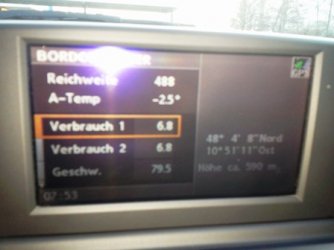

Also ich bin, seit dem ich das Auto im September gekauft habe und knapp 7000km gefahren bin, immer nur mit Super gefahren und habe im Schnitt einen Verbrauch von 8,8 und kann mich absolut nicht beschweren ..

Ist ausnahmsweise mal kein Spass und der Verbrauch 2 ist der Durchschnitt auf Winterreifen seit Oktober.;)
80 % Landstrasse, 10 % Autobahn, 10 % Stadt.
Naja wie (un)genau der Boardcomputer ja ist, ist ja hinlänglich bekannt.
Da hast du natürlich Recht, der Kleine ist aber trotzdem ziemlich genügsam.
Ja hast du vollkommen Recht, aber auch ein "Fake" des Boardcomputers ist ja nicht schwer, einfach einen Reset durchführen und ganz sparsam für 20Meter fahren - abschalten. Schon zeigt der Boardcomputer traumhaft geringe Ergebnisse an! ;)
