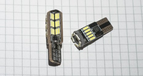

Sind 4014er. Die Lichtfarbe hatte ich als sehr elegantes klares, kaltes Weiß kennengelernt.
Die leise Hoffung, dass man die 48er als Haupt-Innenlicht verwenden kann, hat sich leider zerschlagen - 33mm Länge. Es passt max 30. Die LED-Träger scheinen sich zwar bearbeiten zu lassen, aber es scheint zu wenig Fleisch vorhanden zu sein, um sie ohne Beschädigung zu kürzen. So müssen die 15er reichen.
Die 48er sind für den Fußraum gedacht. Die 15er als Innenlicht, wo im Augenblick die 3X5Watt Cree verbaut ist. Das Panel mag ich von der Lichtfarbe nicht. Zwar super hell, aber zu gelb.

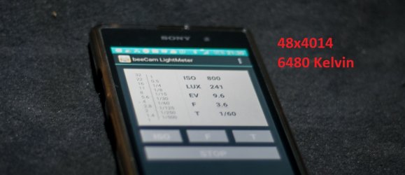

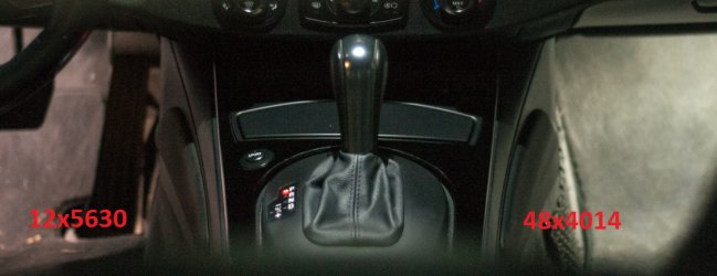

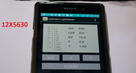

Habe noch mal schnell das Fußraum-Licht getauscht.
Zum Vergleich:
Die 48x4014 sind noch dunkler als die 24x4014. King bleiben die 12x5630, deren Lichtfarbe mir nicht gefällt, weil zu gelb.

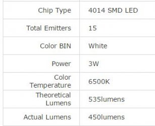

So, bin durch. Habe meine LEDs gefunden. Die 4014er sind es geworden. Ausschlaggebend war das 15x4014 Innenraum-Licht (#131) - der Deckenfluter.
Die 15x4014 ist deutlich heller als die 6x5630 und liegen ganz nah am 3x5w-Cree. Allerdings nicht halb so hell wie das Panel.
Die 15X4014 ist noch etwas kürzer als die 6x5630, die LEDs selbst sind auch enger gepackt und nutzen dadurch den Reflektor des Innenraumlichts optimal aus.
