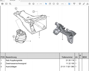

Hallo zusammen,
ich würde gerne bei meinem Roadster S die Kupplung inkl. Ausrücklager und Zweimassenschwungrad tauschen. Seit der Übernahme von BMW wird bei Anfrage bei Alpina zu Alpina-Teilenummern mit BMW Nummern gearbeitet.
Kupplung 2120116 = BMW Nr. 21207531556
Ausrücklager = 21517521360
Zweimassenschwungrad 1122105 = keine BMW Nummer nennbar vom Alpina-Service und Teil bei Alpina nicht lieferbar.
Kann da jemand helfen mit einer entsprechenden BMW Nummer für das ZMS?

Frag mal im Alpina Forum.
Die wissen das.
Wobei ,Alpina konnte mir immer die Teile nennen von welchem Fahrzeug sie genommen wurden.
Hatte immer mit Herrn Rimke oder Herrn Klotzbücher Kontakt.
Ich meine ich hab noch die Rechnung von meinem
Aufpassen es gibt „Fachleute „ die behaupten die Kupplung ist eine vom 3l
Stimmt nicht
Bei Interesse kann ich mal schauen
Hab Interesse :-)
Nummer der Kupplung habe ich ja bereits. Gerne die Nummern teilen, die Du hast. Danke.
Dank Hilfe aus dem Forum konnte die BMW-Teilenummer für das ZMS identifiziert werden: 21207533868
