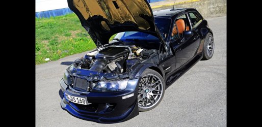

Jetzt wo du es schreibst. Vielleicht ist es doch besser den ganzen Text selber zu schreiben.Dieser Z3 V8 Coupe.....

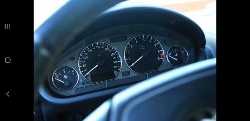

Habe ein paar schöne Bilder erhalten...

aber egal wie es ist,...Die 420 sind mir klar, wollte nur wissen, weil wenn du 320km/h schaffst ist das eine Hausnummer mit dem CW wert von 0,37(Original) ...

Mein Fehler es muss S65 heissenWobei dein S62 ja eine etwas sehr viel grössere Airbox hat wie ein OE M3 das tut ihm sicher obenraus mehr als gut
Also wenn da eine kleine Story jetzt nicht mal fällig ist wann dann. Alleine schon wie der Powerdome in die Haube kommt interessiert mich brennend.
Kannst uns hier nicht anfüttern und uns dann verhungern lassen!!!
