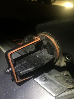

Heute habe ich dann nach etwas geklicke in Youtube ein Video zur DISA gefunden. Also nochmal schnell in die Garage, die zwei Schrauben gelöst, DISA raus und dann sehe ich das:
Welle gebrochen! :g
Morgen werde ich den :) :-) mal fragen, was er von der Sache hält...
Welle gebrochen! :g

Habe heute morgen noch schnell die Klappe und die eine Hälfte der Welle ausgebaut. Leider scheint am Exzenter schon ein Stück zu fehlen :-(
Habe auch gleich den Test gemacht: Loch offen; Motor vibriert im Leerlauf unangenehm; Loch zugehalten: Motor läuft wie am ersten Tag :-)

So. Die DISA ist gewechselt, der Kleine fährt sich wieder wie am ersten Tag :D
Mit dem :) :-) bin ich mir im Endeffekt auch einig geworden.
Kein gutes Zeichen für die Götter in Grau, wenn der Kunde selbst den Fehler finden muss. Der :) :-) hat gemeint, daß sich die Werkstatt mit so alten Fahrzeugen auch nicht mehr so richtig auskennen würde. Ich danke für die Offenheit, habe aber jeden Glauben an die Werkstatt verloren. Dann kann ich mir jetzt auch einen Freien suchen, der sich mit so "alten" Fahrzeugen auskennt. Bisher habe ich jede (jede!) Reparatur bei BMW machen lassen und jedes Ersatzteil dort gekauft.
Heißt natürlich auch, daß der Titel des Start-Posts nicht ganz korrekt ist. Das ZMS hat den unrunden Lauf nur verstärkt. Hinüber war es zwar, aber es war nicht die Ursache, sondern eines der Symptome. Wieder was gelernt! :thumbsup:
