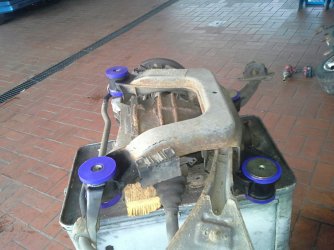

Domstreben und das aussteifungskreuz nicht vergessen und wenn du die tonnenlager machst, schweiße gleich die verstärkungsbleche ein.

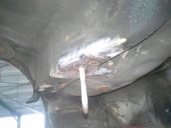

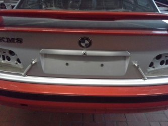

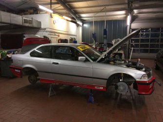

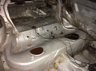

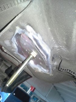

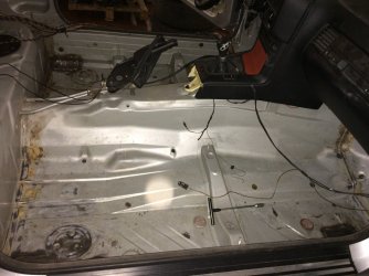

IMG_6957.JPG IMG_6958.JPG IMG_6960.JPG IMG_6966.JPG IMG_6963.JPG IMG_6981.JPG IMG_6973.JPG So, Teer ist raus, ebenso wie alle unnötigen Verkleidungen, Halter, Bolzen...

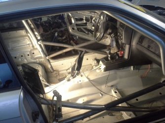

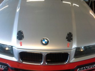

Dann wurden schonmal die vorgeschriebenen Halter an Haube und Heckklappe angebracht, die ersten Teile am FW und Bremsanlage getauscht und am Käfig geht es weiter. Wenn alle zusätzlichen Streben angepasst sind, wird lackiert.

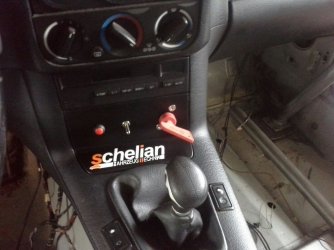

Im Innenraum kommt eine neue Blende zum Einsatz um zusätzliche Schalter unterzubringen.

Da der Kollege TÜV-Prüfer, welcher auch zufällig zeitgleich noch die Abnahmen nach DMSB Richtlinien macht :D, noch im Urlaub ist, wird bis Januar nichts am Käfig mehr gemacht. Müssen erst noch ein paar Details zur Anbringung der Zusatzstreben folgen.
Bremse an der HA ist auch erneuert, jetzt muss noch neue Flüssigkeit rein.
Getriebe und Diff bekommen natürlich auch neues Öl.
