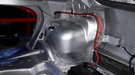

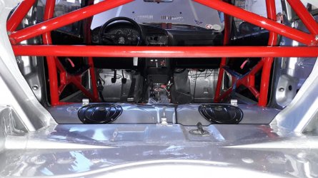

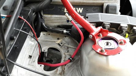

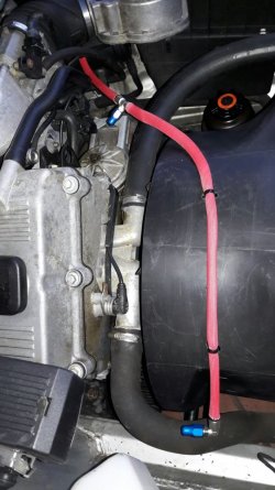

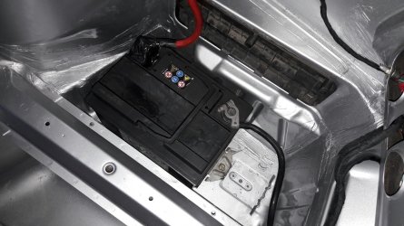

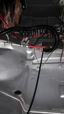

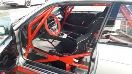

Heute wurde Leitungen von der Löschanlange verlegt, sowie Kabel, Batterie ist auch in den Kofferaum gewandert.
Anhang anzeigen 256206 Anhang anzeigen 256207 Anhang anzeigen 256208 Anhang anzeigen 256209 Anhang anzeigen 256210 Anhang anzeigen 256211
Danke für den Tipp!Ich möchte Dir gerne den Rat geben, für alle neu von Dir verlegten Leitungen
soliden Kantenschutz, besser noch Gummitüllen vorzusehen. In dem Zug würde
ich auch alles was von Vorgängern nachgerüstst wurde ebenso kritisch anschauen
und nacharbeiten. Wenn Du es so lässt wie auf den Bildern zu sehen, wird sich ziemlich
schnell ein Schaden nach dem nächsten ergeben, was schade wäre, denn es mindert
Deine Spaß-Zeit im und mit dem Auto.![]()

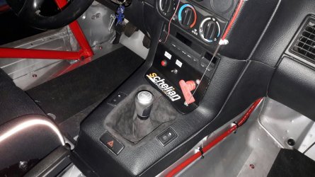

Willst du aber tatsächlich den ganz kurzen Schaltknauf verwenden? Damit wird es doch nur schwergängig und hakelig.
Die meisten Ringfahrer verwenden einen langen Knauf/Gestänge um einen kurzen Weg zwischen Lenkrad und Schaltung zu haben.
